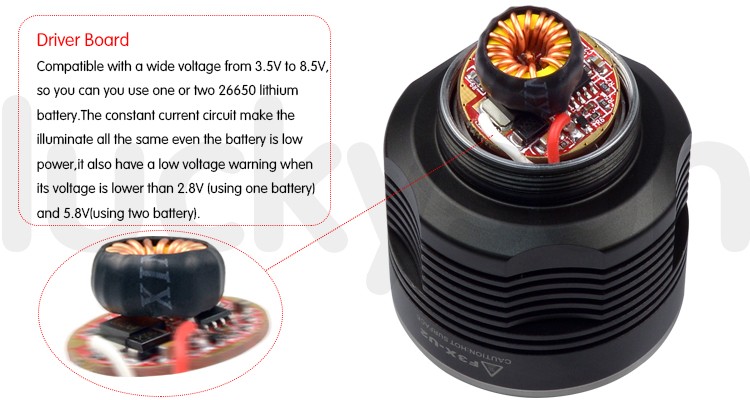

Lleva un driver de 6 modos, con advertencia de baja tensión 5,8v con dos baterías o 2,8v si usamos solo una.

El driver. En modo turbo podría dar más potencia(aunque da “bastante” luz)
