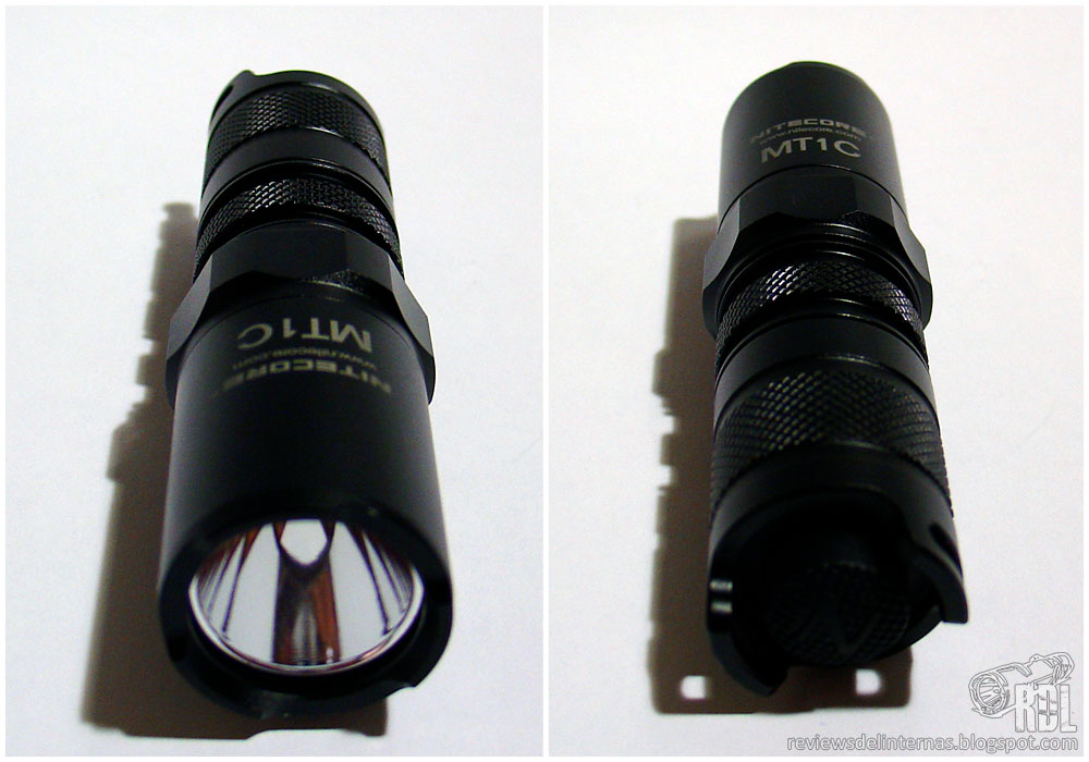

El diseño exterior se ciñe a las líneas clásicas, con una forma cilíndrica tan solo perturbada por el hexagonado del borde de la cabeza. Nitecore ha buscado una línea sencilla pero práctica, prácticamente idénticas a la serie P de Jetbeam.
El tono negro mate del anodizado es excelente, totalmente uniforme en todo el cuerpo de esta linterna. Los grabados de logotipos son limpios y excelentemente definidos. El escaso knurling del cuerpo está perfectamente mecanizado, ofreciendo un agarre muy cómodo.
La cabeza cuenta con acabado exterior prácticamente liso, con un anillo hexagonal en su unión con el cuerpo para facilitar la operación de apretado y aflojado de esta, necesario para el cambio entre los grupos de modos. La lente es de cristal tratado anti-reflejos, y tras ella tenemos un reflector liso.
El led XP-G R5 está centrado a la perfección. En el interior tenemos el circuito, que cuenta con un contacto para el polo positivo sólido, y a su lado dos bandas que actúan como protector contra la instalación de batería con la polaridad inversa.

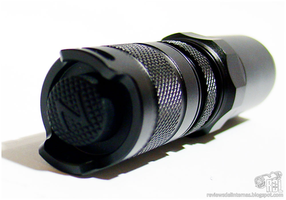

En el pequeño tubo central, además del ya mencionado buen knurling y las dos pistas que nos permitirán instalar el clip en las dos direcciones, tenemos las roscas. Si bien no tienen el acabado grueso con el que cuenta la serie Explorer, el mecanizado es excelente. Además la rosca que une con el tailcap está anodizada, permitiendo la función de bloqueo con solo aflojarla unos milímetros para evitar encendidos involuntarios cuando tenemos, por ejemplo, la linterna en un bolsillo.
Por último, el tailcap: en su interior hay alojado un interruptor forward, también llamado táctico. Este permite el encendido momentáneo de la linterna, en completo silencio.
El interruptor es desmontable fácilmente, gracias a la anilla que lo sujeta mediante roscado al interior del tailcap.
El pulsador tiene un recubrimiento de silicona, con una N estampada, personalizando así el clásico diseño de estos recubrimientos.
Rodeando el pulsador, tenemos dos protuberancias con la finalidad de ofrecer un punto de anclaje para la correa muñequera, y a la vez proporcionar la habilidad a la linterna de ser usada como vela en posición tailstand, sin entorpecer el acceso rápido al encendido.
