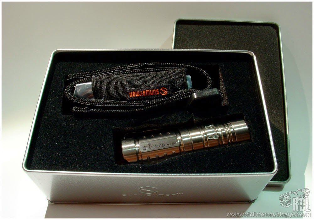

La M11R Sirius viene en una caja idéntica a la que vimos en la V11R Mirage, incluyendo un fajín de cartón impreso con algunas especificaciones e ilustraciones. En su interior, una caja metálica que alberga en recortes de espuma sintética la linterna por un lado y, empaquetados separadamente, todos los accesorios dentro de la funda para la linterna.
Los accesorios incluidos se componen, además de la funda, de un mini-mosquetón también en titanio, un diminuto punzón de titanio para colocar en el tailcap a modo de rompe vidrios, una llave Allen para su instalación, una correa muñequera y dos juntas tóricas incoloras de recambio. Incluye también un pequeño manual de instrucciones en chino e inglés.
Aprovechando el pedido incluí un adaptador AP-10 también en titanio, para poder utilizar baterías AA en esta pequeña joya. Este adaptador está pensado para la V10R Ti, pero puede también ser utilizado sin problemas en esta nueva M11R Sirius, así como también en la V11R. El adaptador llega en una pequeña caja de plástico redonda, e incluye una tórica extra de recambio.

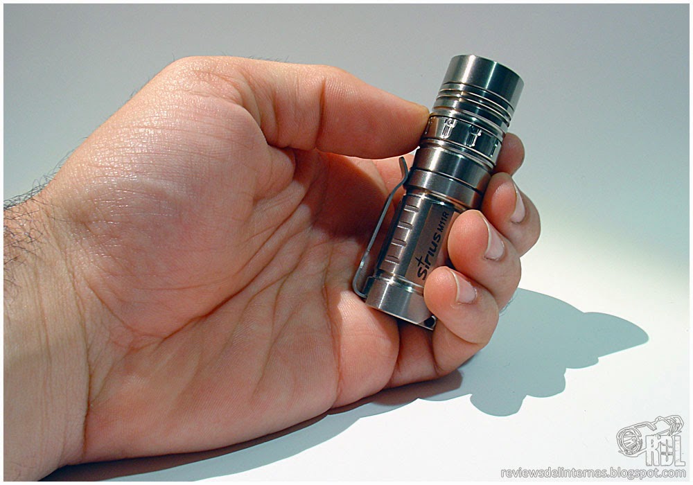

El acabado exterior de la Sirius es simplemente genial. Mecanizada íntegramente en titanio TC4, el pulido de las superficies es extremadamente bueno, casi una obra de orfebrería.
Cuenta con tan solo dos gravados en los laterales del tubo con el logotipo y marca en un plano y el modelo en otro. Inicialmente se habló de una tirada limitada de este modelo, pero no hay un número de serie en ella, como vimos en la V11R Mirage.
El mecanizado exterior es bastante distinto al de la versión base en aluminio anodizado de la M11R. Esta Sirius sustituye las zonas de knurling de la versión base por diferentes mecanizados de sofisticadas formas. El anillo magnético está rodeado por hendiduras que facilitan su operación, y la zona central del tubo tiene varias pistas rodeando los distintos planos que la componen.
La cola de la linterna mantiene su aspecto original, con una base plana que nos permite el tailstand sin problemas ya que la tornillería del clip queda por debajo del perfil. En el lateral tenemos un orificio para el mosquetón o la correa muñequera.

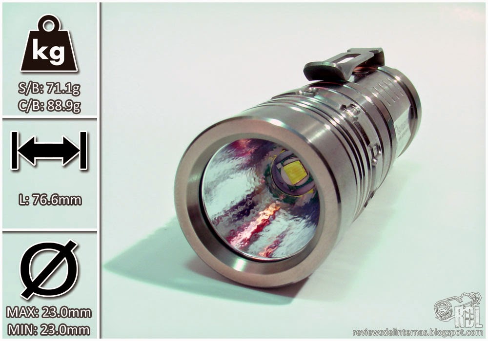

La óptica de la linterna llega limpia y en perfectas condiciones. Un cristal con tratamiento anti-reflectante como lente nos enseña un reflector ligeramente rugoso que enfoca correctamente el XM-L U3 en su fondo.
El bisel es plano, seguido por una pequeña zona con varias aletas disipadoras antes de llegar al anillo magnético. En el interior vemos el contacto positivo para la batería en latón o cobre, rodeado por un aislante de color negro. Dos pequeños tornillos Phillips sujetan una cubierta metálica que nos impide divisar el circuito de la linterna.

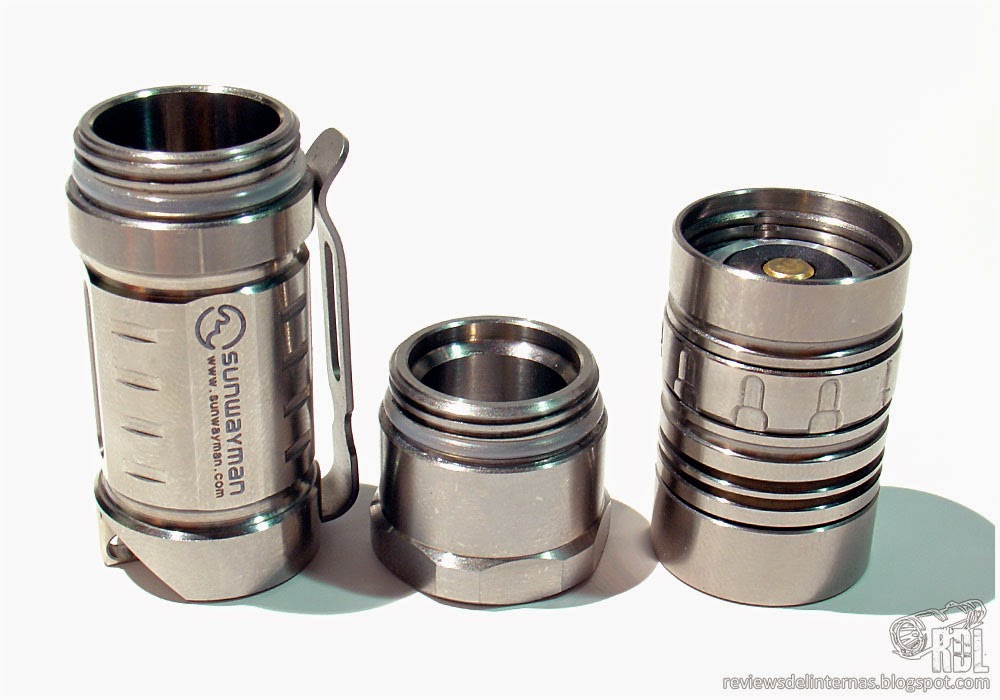

Las roscas, con apenas dos hilos, tienen un corte cuadrado estupendo. Al estar la linterna completamente mecanizada en titanio existe la típica sensación arenosa al roscar y desenroscar, pero no es especialmente molesta.
El extensor opcional, comparte el mismo paso de rosca y encaja a la perfección en esta M11R. Dicha pieza está mecanizada en el mismo material, y el grado de pulido es tan bueno como el de la linterna.
Otro punto interesante a comentar es que, como ya podréis haber intuido con el anterior comentario sobre el extensor, las roscas son compatibles con las de la V11R y V10R, por lo que se pueden intercambiar las piezas entre ellas.
El tubo tiene unas paredes de un grosor considerable, aportando una rigidez y sensación de dureza muy alta. En su fondo vemos un resorte para el contacto negativo de la batería. La linterna carece de interruptor mecánico, por lo que no hay electrónica en el tubo.
El clip llega instalado, y tiene forma de L invertida, atornillado en la cola mediante dos tornillos allen. El accesorio “spike” se puede instalar en cualquiera de los dos orificios roscados de los tornillos del clip, previo retirado de uno de ellos con la llave allen incluida.
Desconozco la utilidad real de este accesorio, ya que (por suerte) jamás he necesitado romper un vidrio con una linterna, pero desde el desconocimiento creo que la linterna no tiene el tamaño adecuado como para poder ser correctamente empuñada y alcanzar una inercia suficiente. Además este accesorio impide el modo vela, ya que rompe la base plana de la linterna.
El otro accesorio, el pequeño mosquetón, está también realizado en titanio y cuenta con arenado fino muy elegante similar al que tenemos en el clip.

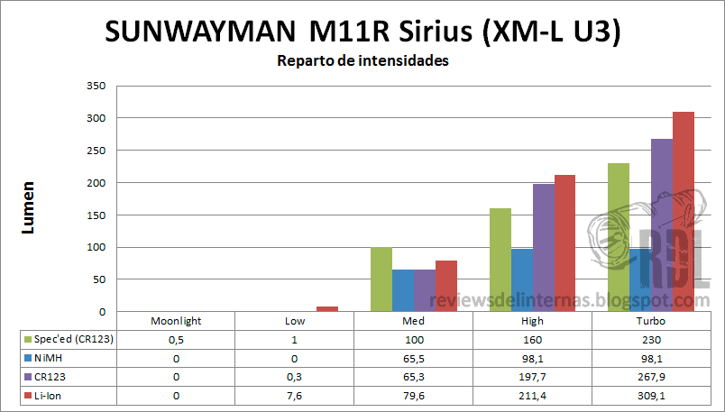

La Sirius se diferencia por tener 8 modos frente a los de la versión base de la M11R que cuenta con solo 6.
Sunwayman ha implementado un modo doble, compartiendo el modo alto y turbo en el mismo lugar, y separándolos por un stepdown controlado por tiempo, al que ya veremos con más detalle en el apartado reservado para el rendimiento.
Por lo tanto, la secuencia de modos es así:
Vemos como el anillo magnético rotatorio, a diferencia del que vimos en la V11R tiene 4 posiciones fijas: Apagado, modo Bajo, modo Medio y modo Turbo/Alto.
Para acceder a los modos especiales tendremos que hacer diversas combinaciones, todas ellas muy sencillas. Los modos extra frente a la versión base son el firefly (un modo ultrabajo de menos de 1LM) y el modo Beacon, que es una baliza de localización que emite un flash cada aproximadamente dos segundos.
El reparto de los modos es bastante acertado, con unas intensidades muy bien equilibradas dentro del rango deseable para una linterna de estas características.

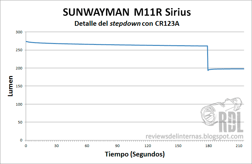

Como ya sabemos, el titanio no es el mejor conductor térmico, por lo que los 300LM anunciados para la salida máxima son más que razonables.
Como podéis observar, la Sirius obtiene una buena nota tras el examen en la esfera integradora. Tenemos unas cifras muy aproximadas en todos sus modos, con solo una discordancia remarcable: El modo Medio, especificado en 100LM por SWM. Tras revisar las especificaciones de la versión base, veo que las cifras coinciden en ~60LM y me inclino en una errata a la hora de especificar más que en un ataque de optimismo.

En primer lugar, tenemos el rendimiento con la batería primaria CR123. Vemos como la linterna mantiene una buena salida de luz casi lineal en los primeros 180 segundos de uso con una salida de aproximadamente 270LM, para bajar un modo automáticamente a los 3 minutos y estabilizar su salida alrededor de los 200LM. El ligero descenso de rendimiento en esos primeros 180 segundos es una combinación de la caída de tensión de la batería y el calor acumulado en la zona del LED, creando resistencia eléctrica y menguando su rendimiento. Algo habitual incluso en linternas de aluminio mejor disipadas.
Ahora le toca el turno a la potente batería Li-Ion RCR123/16340. Prácticamente calcada a la anterior en forma, vemos en esta gráfica como la salida inicial supera con creces los 300LM, pero de nuevo entra en acción el efecto del calor y la pérdida de voltaje de la batería, siendo este descenso durante los 180 segundos algo más acusado. Tras estos tres minutos la salida baja y se autorregula alrededor de los 210LM.
