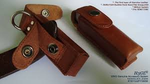

No existe una funda ideal universal para mi porque depende de si es para paisano o servicio, pero en pricipio algunas caracteristicas deseables son: que se pueda enfundar-desenfundar con una sola mano,que se pueda soltar y poner en el cinturón sin desabrochar este, que la linterna quede suficientemente separada de la cintura para que sea facil desenfundar, pero no demasiado separada sobretodo si es para paisano, y por supuesto que sujete bien la linterna, pero sin que sea demasiado dificil desenfundar.
Existen varios modelos de fundas de cuero que me gustan . Te los pongo por si te pueden servir de guia o inspiración.
Concealco
La concealco probablemente este fuera de tu alcance.Es muy especializada y usa un sistema de retención especial y regulable.
SureFire V26
tiene una almoadilla de cuero en su parte superior que sirve para retener la linterna por presión(no se de que esta rellena) funciona muy bien, sus acabados son excelentes y el cuero es muy grueso.La funda de cuero mas bonita (una de las mas bonitas) que he visto.
La funda de cuero de Xeno Nombre de la Página Webes muy sencilla, y tiene todo lo que hace falta en una funda de cuero.Con un cuero mas grueso seria mejor,y esa anilla metalica no la veo muy útil.
Yo prefiero llevar las linternas cabeza abajo, pero eso con cuero no suele ser posible.

Primeramente me quedo con la idea de que se pueda poner y quitar del cinturón sin desabrocharlo, habituado a cuchillos ... simplemente no lo había pensado y es realmente mas cómodo, así como considerar con detenimiento la separación de la linterna de la cintura ... es un detalle importante. El principal problema que me encuentro es que me parece natural el llevar la linterna cabeza abajo, y como dices, eso limita mucho las opciones.
Ya le había echado un vistazo a las Concealco ... son fundas muy atractivas y bien pensadas. Hacer algo similar no es difícil, la única pieza que no encuentro a mi satisfacción es el elastómero que forma parte del sistema de retención ajustable ... las gomas que he encontrado son demasiado duras como para variar la retención apropiadamente. Siempre puedo tener gomas de diferente diámetro y cambiarlas a mi gusto y según vaya cediendo el cuero.
Estoy pensando en la compra de una Zebra SC62 o una Armytek C2 y probablemente pudiese hacer que un sistema así funcionase con ellas.
La verdad es que casi que me costaría mas hacer una funda como la Surefire ... ese tipo de costura (box stitching) no es que se me de muy bien, lo hago, pero el resultado no estéticamente bueno porque las puntadas me salen demasiado irregulares. La Xeno me parece mas bien pobre.
