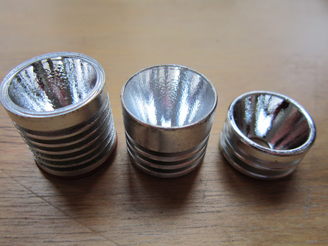

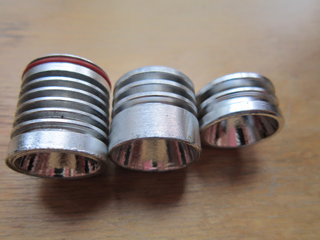

He tomado fotos para que puedas ver la diferencia entre los reflectores de uns s3 una s2 y una s2+

Pido disculpas me equivoque, hace tiempo que la tengo pero no es una s3 es una s4 comprada en fastech como host
https://www.fasttech.com/p/1311101
los reflectores de izquierda a derecha son s4, s2 y s2+
