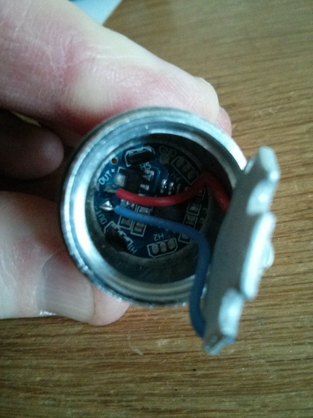

Gracias por responder.... si, es exáctamente esa que tu pones. Por dentro también.... tiene como interruptores esas piezas negras(h1 y h5) que salen en la foto.. la verdad es que no me fijé en lo de la memoria... veré a ver si con esos 5 segundos de espera vuelve al haz máximo... sería una solución más que suficiente...

Esos "interruptores negros" que tu dices son los sensores Hall que detectan el imán y actúan con la driver como si fuese un interruptor.
Depende como pongas el driver puede que no esten en la zona de contacto con el iman y podria no funcionar.

En tu caso no veo bien como es el driver pero mira los enlaces y prueba no se pierde nada

La placa tiene varios componentes , pero veras que uno es de color marrón.

El marcado en la imagen es de tántalo, con encapsulado plástico y polos en las aristas inferiores, por lo que no serviría lo del lápiz. Justo el que está debajo sí es cerámico, pero tiene pinta de ser un pequeño filtro para la señal de control del FET de la derecha.
Si la vista no me falla, del post que pusiste, en una imagen se ve un condensador (si la vista no me falla):
http://3.bp.blogspot.com/-in7ZeDoUpxI/U ... 113716.jpg
De los dos componentes que tapa el cable azul, el de la derecha parece un condensador, pero sin ver las pistas ni nada, a saber qué función tiene...
isidrolo, si te decides por abrir la linterna (como te comenta el compañero bikersoy, el problema es la estanqueidad), unas fotillos del driver en detalle nos podrían dar más pistas :vota:

Tiene razón WeSo, son los otros, hay que localizarlos, es decir, estos:

PD: Uf, acabo de ver el Driver,
Creo ver un componente, (o dos) debajo del cable azul... Pues a probar. :sisi3:
Ojo, a lo mejor NO sirve de nada, pero por probar... :nusenuse:
