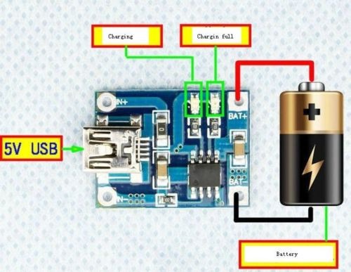

Depende del espacio que dispongas pero las baterías tienen que estar en paralelo , con eso aumentas la capacidad manteniendo la tensión.
Hay diferentes placas de carga, pero son similares con pequeñas diferencias.
Tienen un conector microusb para la carga, unos led que te indican el estado de carga, y una conexión para la batería.
Este sería un esquema
Yo optaría por una 18650 es con la que tendrás una buena capacidad con un mejor peso y tamaño.
Como supongo que lo meterás dentro de alguna caja no podrás ver el led de carga.
Yo hago un pequeño taladro a la altura de los led y los sello con silicona caliente transparente y así queda sellado y la silicona transmite la luz al exterior

bueno, pensándolo bien mejor fuera, esa parte que se quede en casa con el cargador, lo de las baterías en paralelo..., tienes razón, me liado. voy a colgar un dibujo del cableado y me corriges si esta mal.
muchas gracias

Està bien?Imagen

Si esta bien.
Antes de montarlo definitivamente hazlo provisional, así puedes ver lo que te duran las baterías por si con una te puede valer.
