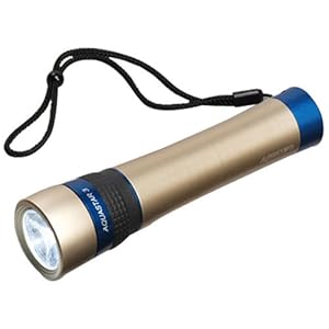

Hola a todos, aquí un novato del todo.
Os cuento, dado que la cosa esta achuchada y mi aquatec aquastar 3w (6AAA) bajo el agua da poquita luz, me he puesto a repasar google en busca de hacks.
Pues bien he encontrado esto:Upgrading aquastar 3W y pensaba ponerme a ello, pero ya me he puesto ambicioso y he pensado, seguro que se puede hacer algo más, :cejas: y... vuelta a google, así os he encontrado.
A ver si alguno tiene sugerencias, de que puedo hacerle a la pequeñina para que sea más potente :D
Muchas gracias por vuestra ayuda!!

Yo también soy de los novatos de por aquí pero si dices cuanto tienes pensado gastarte o si vas a usar litio seguro que te recomiendan algo bueno. Con lo se si buscas potencia para submarinismo necesitas un led R5 o un XM-L pero creo que te vendrían mejor otra clase de pila las AAA creo que tienen poca autonomía.

La modificación que proponen en el enlace está bien como está. Casi cualquier led que elijas estará mejor que el que trae.
La limitación peor que tienes son las pilas que usa. No son capaces de mucho más.
Si te interesa que la luz sea puntual (centrada, que no se esparza) un led XRE R2 sería lo suyo.
Si te interesa que la luz sea más abierta, tienes más donde elegir (XPG, XML). Con cualquier cambio ganas. Tú dirás...

Como es para buceo, si me gustaría que el haz fuera concentrado y ya que me meto en harina, si cambiamos las baterías no pasa nada.

Entonces un led XRE R2 en estrella es lo suyo, como en el mod del enlace. Los otros te darían más lumens, pero más dispersos.
El número de lumens que saques dependerá de cómo esté alimentando el circuito el led que llevas..., eso es difícil de saber.
Si solo la usas en periodos cortos y quieres más luz, podrías cambiar el circuito que lleve también, pero reducirás la autonomía.
El problema de las AAAs son tanto las propias pilas, como el hueco que usan en la linterna. Es probable que simplemente no te entren otras...

He estado midiendo y como mucho podría meter un portabaterias de 18650 para una sola bateria Portabaterias o porta 2
¿es algo muy descabellado? ¿Mejor seguir con AAA?

Veamos estoy teorizando si lleva 6 AAA es de suponer que va alimentada en dos grupo de 3 en serie si es asi ablariamos de 9 Voltios en total con lo cual tambien es de suponer que posiblemente lleve una reguladora de entrada entre 5 v y 9 v ;Todo esto es teoria pero si fuese asi y en el supuesto seas manitas o ñampas como quieras llamarlo posiblemente adaptando 2 18500 de litio con un supuesto 1600 mah te daria entre 8.40 v y 5.20 v incluso retocando el portapilas para cambiar de serie a paralelo 6 bateria 10440 de litio tambien seria factible
Todo es teoria seria interesante datos del porta pilas que lleva

No. Puedes poner una 18650 y tendrías que cambiar el circuito o no ponerlo. Eso te daría más autonomía, aun regulada a más potencia.
Pero si sigues queriendo luz concentrada, el led de elección sigue siendo el mismo y eso limita la potencia.
A 1.2A daría "solo" unos 270 lumens tontos, pero habría que ver de cerca el apoyo del led para ver si tiene suficiente metal para disipar el calor.
Las linternas de buceo no llevan mucha caña porque no suele haber metal en el exterior para disipar el calor y los leds se cuecen dentro sino.
Esto depende un poco de cómo vayas a usarla. Encendida de continuo no aguantaría. Si solo la enciendes para ver dentro de grietas
(2-3 minutos máximo) puedes forzarla hasta ahí. En cualquier caso, con solo cambiar el led ya ganas, hagas lo que hagas después.

Sin tenerlo en la mano sinceramente es complicado observar todos lo detalles ,por ejemplo la medida del tubo de la linterna parece ser de 28 mm, existen baterias modelo 26650 de 4000 mah lo cual hablamos de medidas muy exactas para que entren , necesitaríamos esos 26 mm de interior para que entraran como minimo , por otro lado eso tipos de porta pila suelen incorporar el interruptor, lo cual incorpora otra complicación; Sinceramente lo veo complicado, aunque nada es imposible , no se asta que punto te compensa tanta complicacion, sin contar el presupuesto,
Quizás el cambio de led ya te compense lo suficiente sin tanta complicación, ya que si buscásemos excesiva potencia tendríamos que mirar el tema de disipacion del calor del led
