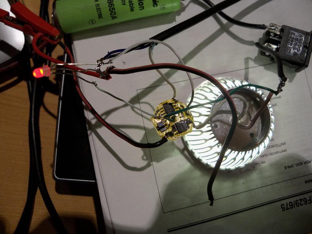

Bueno ya esta en la fase final de pruebas, con el hardware definia tivo,
ESta en fase de descarga para ver si cambia bien los modos, con bateria baja y todo eso.
mas alante cuento...

A ver, lo probare con un XML, tengo uno por ahí que le hice un mod al foco de la bici y con el probare, de hecho ese foco lo tengo con 3 lipos de 1800 ma en paralelo, así que chicha tengo para alimentrarlo... no obstante segun los datos del datasheet del mosfet, aguanta 16 A, así que creo que el grifo saca mas agua que chupa el sumidero.
Con respecto a la programación de las potencias, el driver es totalmente programable los modos 2, 3 y 4, el 1 es fijo a 100%, ademas tambien son programables los umbrales de corte de bateria media, baja y cambio de modo por baja bateria o apagar el driver.
Yo lo he estado probando ahora mismo hasta 2,7 Voltios, y va pero aun así el mosfet no termina de conducir a 100%, es algo comun a todos los mosfet que he probado, a pesar de que este es especifico para bajas tensiones, en todos los drivers que he probado pasa e incluso en los circuitos de protección, pero seguro que nunca nos hemos dado cuenta porque no hemos probado a puentearlo o medir la tensión entre patas para ver la tensión de conducción que tenemos.... es un problema menor pues a esa tensión la lintena tampoco da mucha luz.

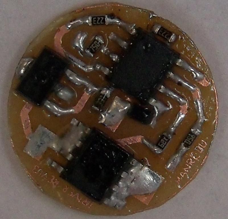

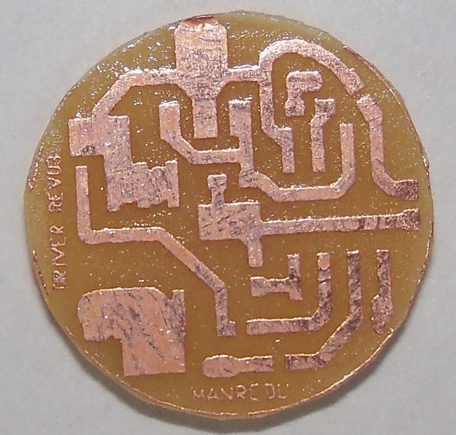

Ya tengo el primero.... ya recortado y este lo he lijado para ver si es dificil, y para nada con una lima y 5 minutitos y queda en 17 mm.
Y con los componentes, ahora a probarlo con la xml...
Lo que se ve que parece "sucio" es la resina de protección del cobre y soldaduras, no molesta para nada a la hora de soldar los cables, es Flux mas denso para los que suelden SMD saben lo que es..

Tengo alguna pregunta mas:
Cuando pones los niveles en %, es una medida variable entonces, por que no es lo mismo el 100% de un xm-l que el de un xp-g, y lo mismo con un 60% de cada uno de ellos, entonces, ¿la potencia en los modos medios-bajos es algo fijo, o va en relacion a la potencia alcanzada en el modo Alto?
La parte trasera del driver, la que se suelda el aro del negativo, y la bateria toca el positivo, ¿como ha quedado?
La memoria de modos, ¿tiene? ¿como actua? te lo comento por que de todos los que he probado, para mi el mejor es el que una vez apagada la linterna por mas de 1s memoriza el modo utilizado, si el corte dura menos de 1s cambia de modo. Por un lado es interesante tener memoria, pues si quieres trabajar con un modo especifico lo hace mas comodo, pero por otro lado el no tener memoria favorece a quien quieren disponer de la maxima potencia nada mas desenfundar su linterna, sin preocuparse cual fué el ultimo modo que utilizó. Como ves ambas opciones tienen sus ventajas e inconvenientes.
Me esta gustando el proyecto, y me parece que vas a tener faena, por el momento a mi apuntame 2 unidades :D
