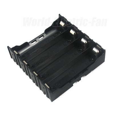

Buenas.
Estoy buscando unos soportes de baterias 18650 en los que entren las protegidas, para poder cargarlas balanceadas con el imax b6 mini, ya que a los que tengo solo le caben las baterias sin protección. ¿Sabéis en donde podría encontrarlos a buen precio?. Me da igual que sean en serie o en paralelo.
Los que tengo son como este ( para 1, 2 y 4 baterias ).

Nunca he visto portapilas que acepten las largas con PCB.Aunque puede que los haya claro :nusenuse: ,pero ¿no seria mas sencillo cortar los que tienes por la mitad? luego fijas todo sobre una superficie de plástico o madera con adhesivo y grapas , por ejemplo,dandole esos 4 o 5 mm que necesitas.Yo lo probé en su momento y funcionaba perfectamente.Los mios tenian un muelle un poco mas largo que permitia colocar baterias con PCB y sin PCB.

No es mala idea, Stirner :abrazo: ............esperare a ver si algún compañero los tiene localizados ( yo los he buscado durante varios días sin resultado ). :nono: ............si no es así, haré lo que dices. Gracias
