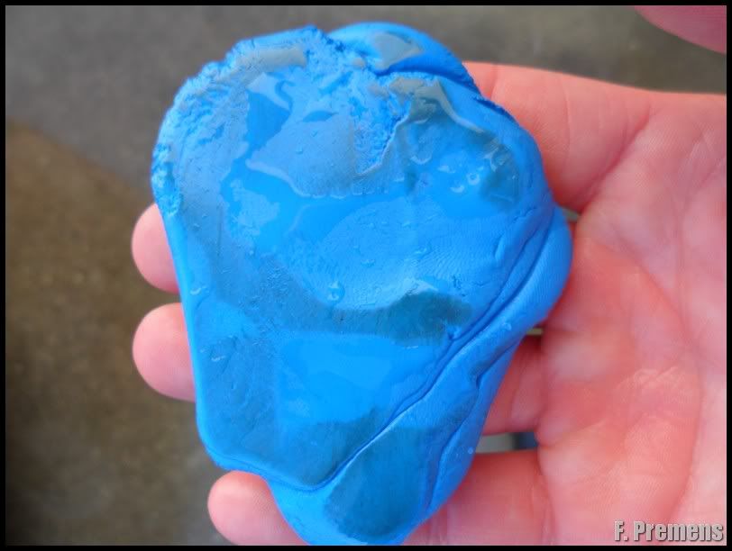

Una vez quitado el alquitran, me puse con la descontaminacion. Aplique un poco de Iron-x pero no habia mucha reaccion, asi que pase directamente a la clay, parti un pedazo, usando una dilucion de Optimum No Rinse como lubricante y al lio.
Asi salia.

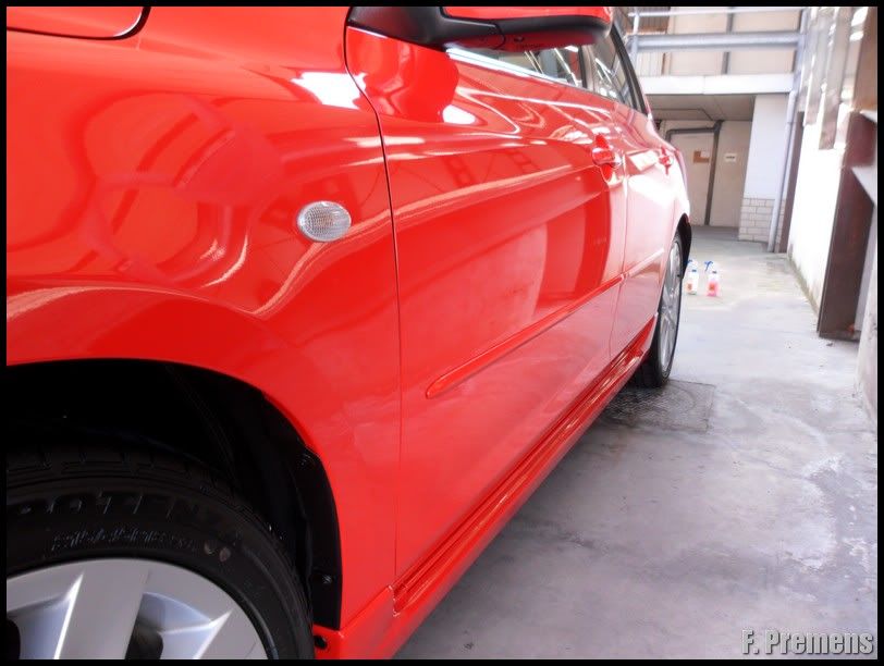

Saque la Onyx de Swissvax y le di una capa de cera a todo el coche, mientras curaba fui sellando las zonas ocultas, marcos, boca del deposito y focos con Jeff's Werkstat Acrylic Jett.
Y por fin, fotos finales.
Aqui os lo dejo con la pata levantada, espero que os haya gustado o entretenido.
