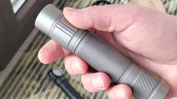

-En vez de foco, una convoy S21 en variantes a-b-g, o incluso convoy M21B. Leds cree xhp50.3 (xhp70.3 en la m21b) a 5000k.
-Casco y senderismo S21G xhp50.3 5000k. Creo que hoy merece la pena el salto a los tamaños de 21700, sobretodo la G que es la más compacta.
Alternativas para ambos si queremos en 18650, s2+ s3 con xhp50.3 5000k. Siempre pienso en luz y autonomía, más que en "calidad" de la luz.

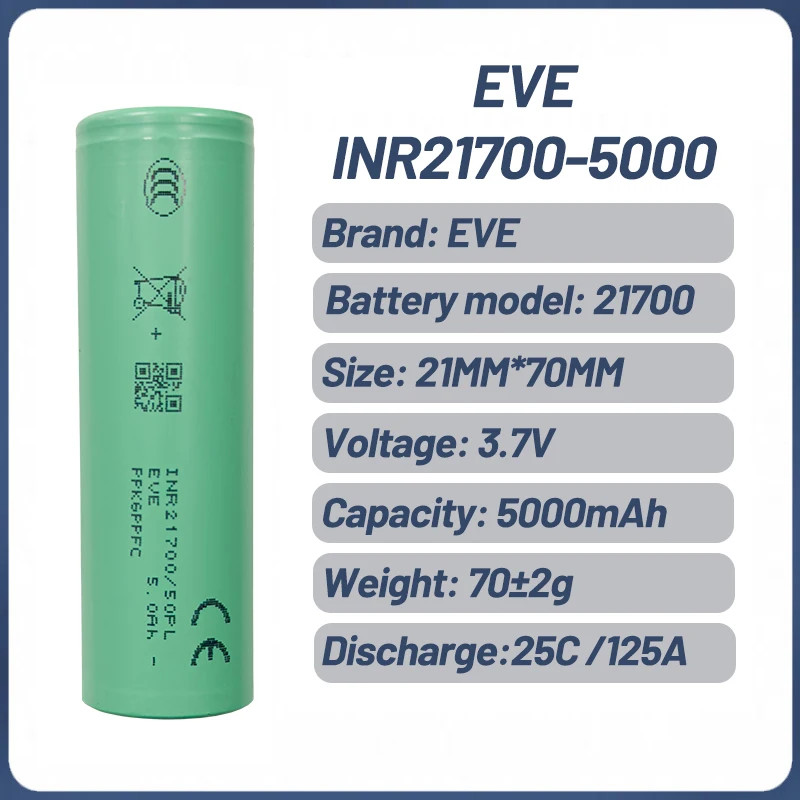

-Baterías en s2+-s3 en general repetiría. Para 21700, por calidad-precio y duración a largo plazo, eve 5000mAh por ejemplo. Hay de 5700 y alguna de 6500mha, pero he visto que es con mas agresividad en sus compuestos, aguantan menos ciclos y sufre más con el tiempo...

B- 60€. 2x s21g, 2 baterias eve 5500 y cargador lii-s2. Tal vez 10€ extra más para otras 2 baterías.

3. Convoy S21G XHP50.3 5000K (Boost 6V 3A) 3400 mAh 10% / 35% ~190 lm / ~650 lm 6h 09min / 1h 45min
4. Convoy S21G XHP50.3 5000K (Boost 6V 3A) 5000 mAh 10% / 35% ~190 lm / ~650 lm 9h 02min / 2h 35min
Básicamente, o más potencia, o multiplicando por dos o incluso tres su duración. Parece que los leds son mas eficientes, sobretodo relajados, además si aumentas a 21700 sumas un extra de capacidad en relativamente poco tamaño.
Convoy S3 (18650) vs Convoy S21G (21700)
• Longitud: • S3: 115 mm • S21G: 124 mm • Diferencia: +9 mm
• Diámetro: • S3: 24 mm • S21G: 26 mm • Diferencia: +2 mm
• Peso (vacía): • S3: 67 g • S21G: 77.2 g • Diferencia: +10.2 g
• Peso de la batería: • S3: ~47 g • S21G: ~70g • Diferencia: +23 g

Al final he caído... y viene la s21g, la eve 5000 y el lii-s2. Y un par de reflectores de esos, para hacerlas lámparas, para la s21g y la s3 que ya tenía.

ElMano escribió: Al final he caído viene la s21g,
La eve 5000 y el Lii-S2.
Este cargador no compré ninguno pero si varios del S1 y todos los que lo tienen dicen que van bien.
