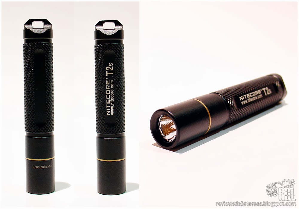

Tanto el mecanizado como el anodizado de esta T2s están a la altura del resto de modelos de la marca, siendo de una excelente calidad.
Su construcción es sencilla, siendo exteriormente muy compacta y sólida con un acabado en anodizado negro mate HA III, y dos diminutos grabados a laser, uno en el cuerpo con el logotipo de la mara y otro en la cabeza con un número de serie.
El cuerpo de la linterna está mecanizado con un ligero knurling en su sección central, con dos planos opuestos, siendo uno de ellos el alojamiento para el anteriormente citado logotipo.
En la cola de la linterna encontramos un enganche para una anilla con la finalidad de sujetar la linterna a un llavero o similar. Este tiene un diseño similar al que vimos en la Bronte RA01 o a la Klarus MiX6 Ti. Dicho enganche dificulta bastante colocar la linterna en tailstand, aunque no es imposible.

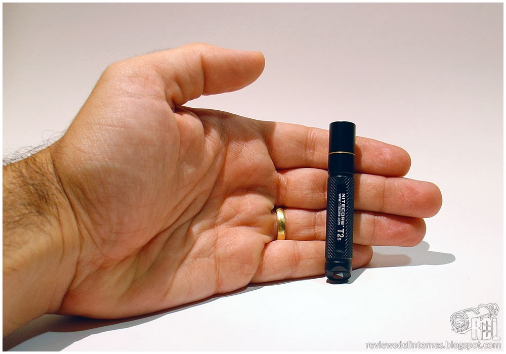

La cabeza de la linterna es exteriormente lisa, por lo que el agarre en la operación de encendido/apagado y cambio de modos resulta algo difícil con una sola mano.

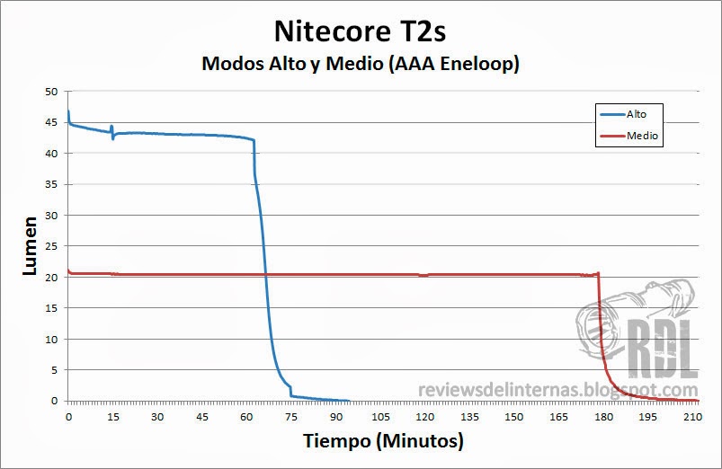

Como podéis observar, las intensidades de esta T2s son bastante cometidas. Con una salida declarada por el fabricante de 50LM. Tras comprobar y contrastar los valores declarados por Nitecore con los obtenidos en la esfera integradora, podemos decir que hay una buena consistencia entre ellos.
Al no exprimir al máximo el LED, la Nitecore T2s consigue un buen equilibrio entre tiempo ininterrumpido de funcionamiento y rendimiento. Podemos ver como la salida está regulada y la linterna mantiene el brillo de forma más o menos constante durante su uso.

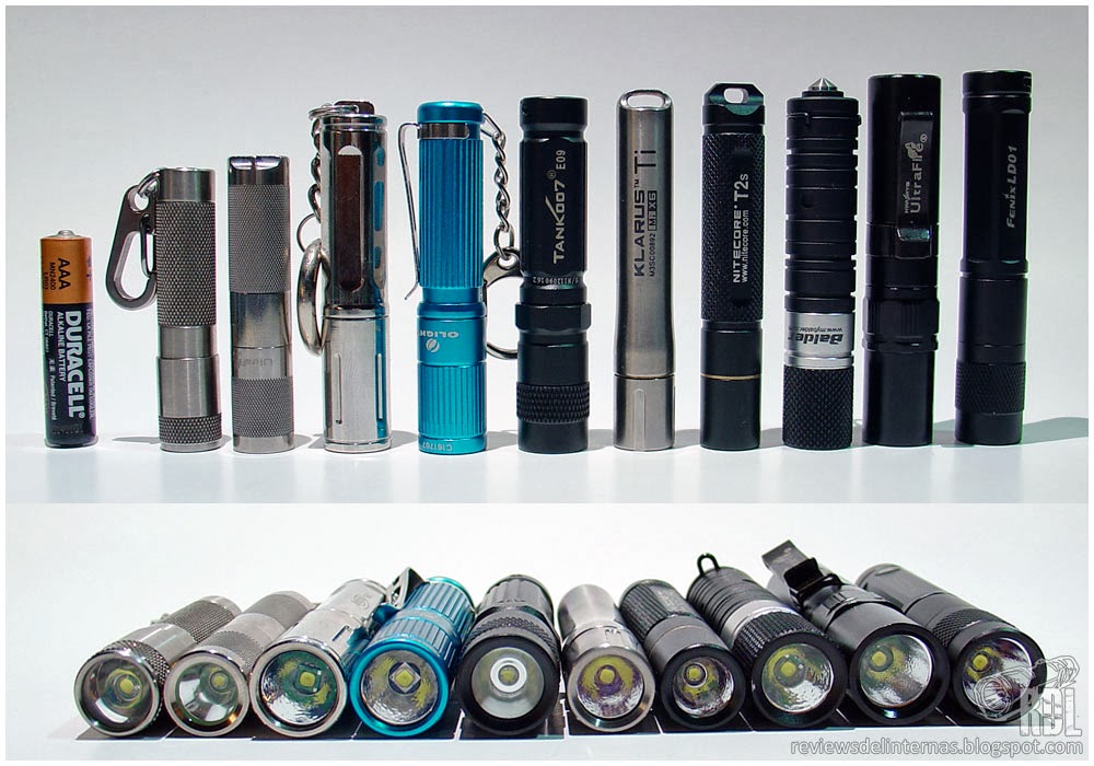

Al compararla frente a la competencia, vemos que queda en el pelotón central, sin destacar demasiado en su salida o en su eficiencia.
