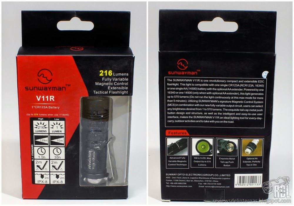

La presentación del producto es similar a la que vimos en su primera versión, con la caja impresa actualizada mostrando ahora las nuevas especificaciones de salida máxima obtenidas gracias a la actualización del emisor, pasando de 190 a 216LM para especificaciones con CR123a, y 570LM frente a los antiguos 500LM del modo Turbo con una RCR.
En el interior de la caja, encontramos la linterna acompañada por los habituales accesorios como un juego de juntas de recambio, una correa muñequera con ajuste y pequeño mosquetón, un juego de interruptor de titanio opcional, funda textil de calidad y su manual de usuario y tarjeta de garantía.

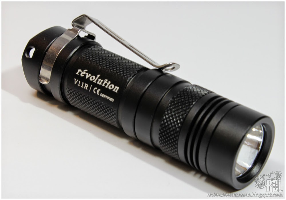

Exteriormente, la nueva V11R L2 es virtualmente idéntica a la primera versión por lo que voy a intentar no excederme, siendo su relativamente compacto tamaño y su combinación de anillo magnético de ajuste variable e interruptor forward en la cola las señas de identidad de esta Sunwayman.
El aluminio está anodizado en grado HA III, y cuenta con un tono negro mate muy bonito, uniforme a lo largo de todas las piezas que componen la linterna. Los distintos gravados están muy bien definidos y son de fácil lectura gracias al alto contraste obtenido entre el fondo negro y las letras blancas.
El nuevo XM-L2 se encuentra tras un pequeño reflector ligeramente rugoso, correctamente centrado. El bisel de la linterna es idéntico al que encontramos en laM11R, siendo liso y sin ningún tipo de almenas, y en este modelo careciendo por completo de cualquier gravado. La lente cuenta con tratamiento AR con el típico halo lila, ya visto en otras Sunwayman.
El anillo magnético, aunque visualmente es idéntico al de la M11R, carece por completo de retenes y ofrece una resistencia bastante buena que nos permite ajustar la salida libremente con girarlo a izquierdas o derechas. Encontramos un gravado que nos muestra la posición máxima y mínima, separadas por aproximadamente 120 grados de inclinación.
El knurling del anillo hace que sea fácil y muy cómodo girar para seleccionar los modos con una sola mano, y el plano en el que hay un indicador en forma de flecha nos sirve para conocer de antemano, con la linterna apagada por ejemplo, en punto de ajuste.

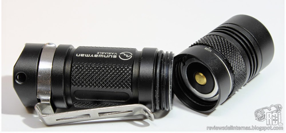

Las roscas son cortas como en todas las V11R y M11R con apenas una vuelta y media de giro. El corte es trapezoidal, y están anodizadas por lo que es posible bloquear la linterna con desenroscar ligeramente las dos piezas.
De nuevo las roscas son compatibles con la M11R, por lo que podemos utilizar el extensor para AA / 14500 AP-05, que se adquiere por separado.
El tubo aloja en interruptor forward, que va retenido mediante un anillo roscado instalado en la cola de la linterna. La linterna llega con el interruptor en configuración clásica (recubrimiento de silicona para el botón), aunque es sencillo instalar el opcional de titanio, aunque no resulta tan cómodo como el clásico bajo mi punto de vista. Ambas opciones de interruptor permiten colocar la linterna en tailstand de forma sólida gracias a las tres almenas que rodean el botón, estando todas ellas perforadas para facilitar la instalación de la correa muñequera.

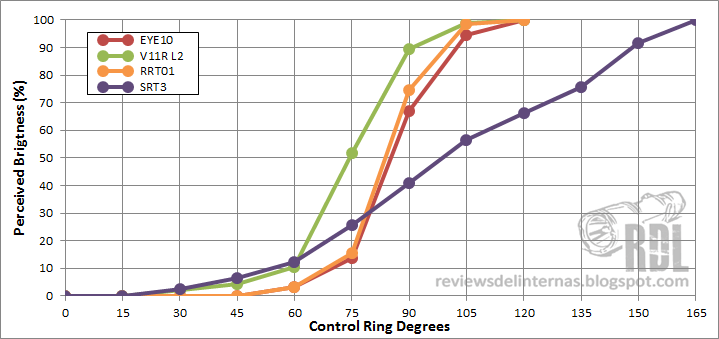

Como ya vimos hace algunos días en el análisis del ajuste variable de la nueva Nitecore SRT3, la V11R cuenta con un sistema de incremento poco lineal, el cual concentra un gran salto en la salida de la linterna en los últimos 45 grados.
Aplicando el factor de corrección para realizar una estimación de cómo sería esta curva ajustada a la percepción humana y subjetiva del incremento del brillo según la Steven’s power law, la cosa mejora pero continua mostrando un gran salto en la segunda mitad de la zona de ajuste.

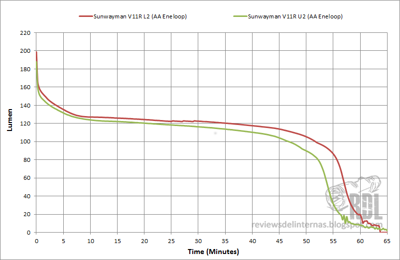

Por último vamos a ver el rendimiento con el extensor AP-05 para alimentar la V11R con baterías AA.
Como con la RCR, vemos una ligera mejora en el rendimiento y eficiencia, pero nada del otro mundo.
La nueva SRT3 ofrece una mayor potencia máxima, gracias a la eficiencia de su moderno driver. He añadido, a modo comparativo, la curva del modo máximo de la Eagletac D25A, en la que se puede ver que este tipo de linternas compatibles con varios voltajes de entrada están aun un paso atrás en lo que a eficiencia con voltajes bajos se refiere.
