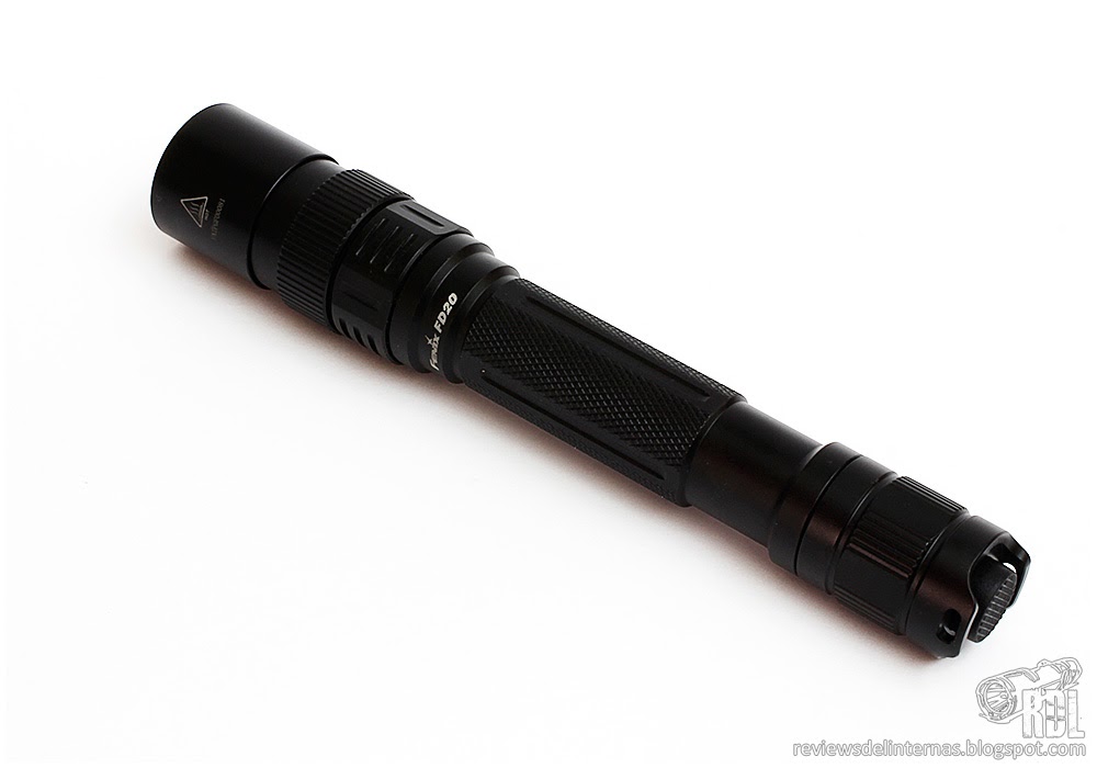

Los acabados mecánicos, como no podía ser de otra forma solo pueden denominarse de una manera: Fenix. Tanto el mecanizado de todas las piezas que componen el cuerpo de la linterna, como el anodizado que lo recubren es perfecto, libre de desperfectos y con un color de tono uniforme en todas las distintas piezas.
El mecanizado es bastante completo, pero el diseño en lineas generales no resulta sobrecargado. La cabeza contiene partes móviles como el anillo o el reflector extensible, que quedan perfectamente integradas en el diseño y son difícilmente advertibles si no se conocen los detalles particulares de este modelo.

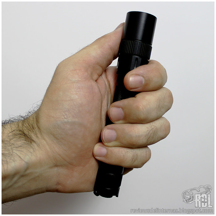

La longitud de la linterna varía en función de la posición del reflector abatible, llegando hasta un máximo de 158mm de longitud total, 153mm de mínimo y un diámetro máximo en su óptica de 25mm. El peso se queda en 87g excl. las baterías. Ambos valores muy reducidos para tratarse de una doble AA.

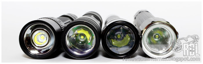

Al contraerla utilizaremos solo la parte central del reflector, generando una proyección más amplia y menos definida. Si extendemos el reflector exterior rebotaremos parte de la luz generando un hotspot bien definido y una proyección algo menos amplia.
El aspecto de la óptica es limpio, con el LED perfectamente centrado. La lente de cristal tiene el típico tratamiento anti reflejos. Los dos reflectores son lisos y libres de cualquier imperfección.

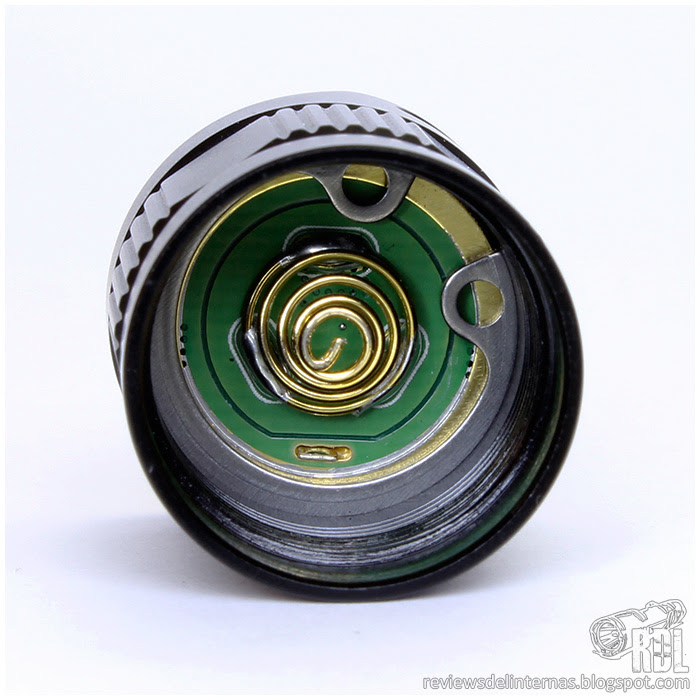

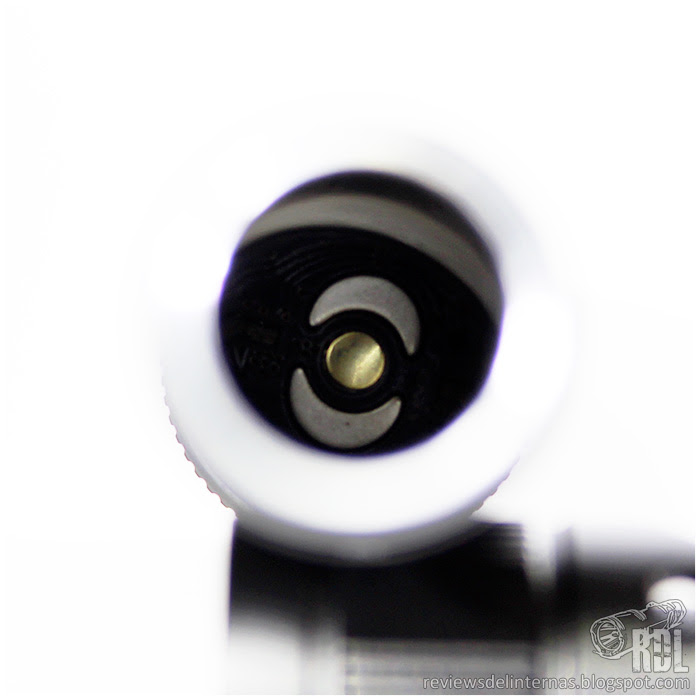

La única parte desmontable de la nueva FD20 es el tailcap. El contacto para el positivo de las baterías cuenta con una protección mecánica contra la polaridad inversa. El contacto negativo, situado en el tailcap, está integrado en el circuito del interruptor que es desmontable mediante una anilla circlip.
La parte central del tubo tiene un excelente knurling romboidal, que genera un excelente agarre. El diseño del cuello se asemeja al de otros modelos actuales de la marca.

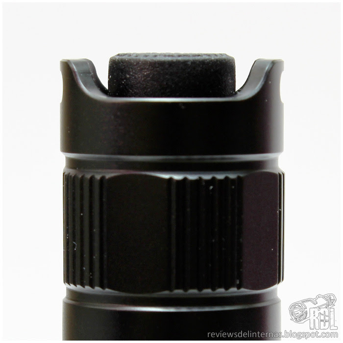

El diseño del tailcap permite colocar al linterna en tailstand, aunque no de manera muy estable ya que el recubrimiento de silicona del pulsador sobresale ligeramente. Las roscas son cuadradas, completamente anodizadas y llegan correctamente lubricadas.
