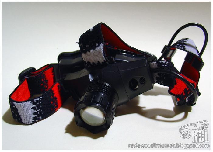

Este frontal se compone del módulo donde esta alojado el
led y la lente, las bandas elásticas y el porta baterías trasero.

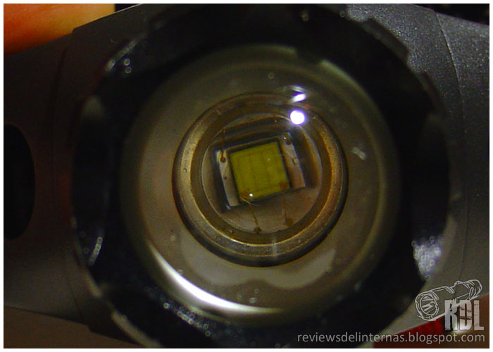

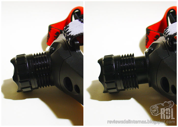

En la parte delantera, tenemos el cree XR-E tras una
lente asférica de cristal. Podemos, como ocurre en la Sipik SK68, modificar el
haz de luz emanado por el led, para cambiar entre un punto pequeño pero muy
intenso para alumbrar en la lejanía y un punto mucho mayor, con una luz homogéneamente
repartida en un área mucho mayor para alumbrar de cerca.
La cabeza está construida en aluminio, con un anodizado
en color negro clásico.

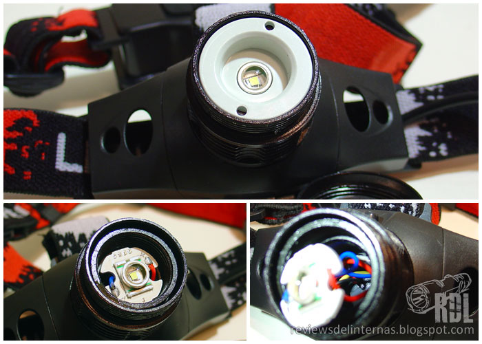

En su interior, el led XR-E está sujeto gracias a una
arandela roscada de material sintético, que al ser desmontado nos muestra como
la base del led queda en el aire, por lo que la disipación no es tan buena como
debería.

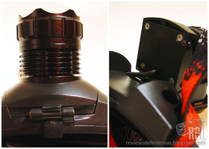

Esta pieza puede ser abatida hacia abajo, gracias a una
pequeña bisagra que hay en su base. El ajuste del ángulo se realiza gracias a
unos pequeños dientes que permiten fijarla mediante “clicks”. Este ajuste resulta
útil para alumbrar hacia abajo en trabajos manuales, o para caminar viendo
donde estamos pisando.
Las bandas elásticas son ajustables en largura.

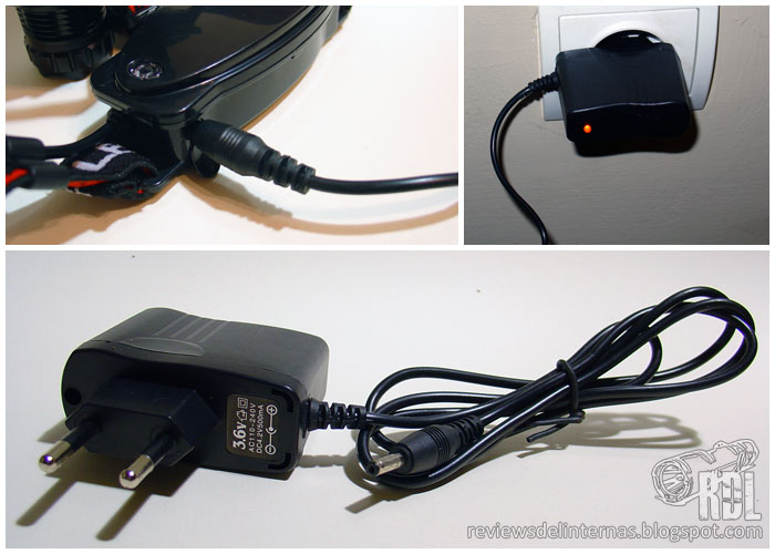

En la parte opuesta, tenemos el porta baterías. Uno de
los mejores puntos de ente frontal, es que podemos cargar la batería directamente
dentro del frontal, por lo que no es necesario disponer de un cargador específico
para baterías Li-Ion. Simplemente hay que retirar el recubrimiento del puerto
de carga e insertar la toma del cargador, similar a la de un teléfono móvil.

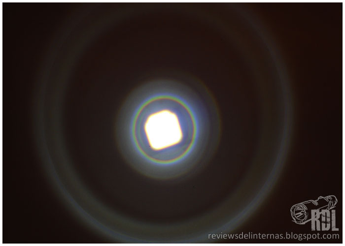

BEAMSHOTS:
El uso de una lente asférica en lugar de un reflector,
nos da la posibilidad de cambiar entre un punto muy definido en el que es
posible ver la proyección de la superficie emisora de luz del led, y una luz difusa
totalmente uniforme en un área mucho mayor.

Veo que en el cargador viene indicada una salida de voltaje de 3.6v. Si así fuera, una 18650 probablemente no alcanzaría la carga a 4.2v.
Los consumos con la 18650 a 4.2v, son con la batería cargada en un cargador externo o en el cargador incluido?

Pues los consumos son con una bateria cargada en el WF139. He cargado varias veces con el cargador pero no caí en medir el tiempo de carga ni el voltaje al finalizar.
Pero acabo de poner una 18650 totalmente descargada a cargar con ese cargador. En unas horas salimos de dudas.

Pues el cargador tarda unas 5-6 horas en cargar una 18650 (Trustfire fuego de las fotos) totalmente descargada (corte de protección), y finaliza la carga en 4.19V segun mi multimetro.
