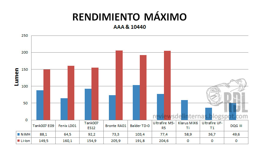

Echa un vistazo a la nueva gráfica de rendimientos de UPZ de esta última review, donde se comparan varias aaa;
http://www.forolinternas.com/viewtopic.php?f=5&t=6297
verás que para la E09 le da un valor máximo de 88 lúmenes con NiMH, por lo que la diferencia no es tanta con la I3S (aunque está quizás no llegue a los 80, pero cerca andará). creo que es una buena linterna la E09 pero la buena regulación nunca ha sido su fuerte y consume demasiado (porque además el led de la I3S es última generación y de la Tank ya llovió...).

02 May 2013 20:46 por UPz
Re: TANK007 E09
Al detalle:
Aquí podeis ver el rendimiento real en la esfera integradora durante su runtime completo.
Los Lumen máx. de la gráfica de barras son la lectura mayor comprendida entre el segundo 30 y el 120 de su runtime (ANSI FL1 Standard)
En mi modesta opinión, la bestia es la RA01. comparadla directamente con la ES12 o la E09... no hay color.
Ah! Otra cosita que me olvidaba de comentar: En teoria la ES12 y la E09 deverian rendir igual, ya que tienen en mismo driver y LED. Como veis, eso no es así para nada. Loteria china..

Hay un dato que no acabo de entender muy bien aunque también puede ser que no quiera verlo...
Se supone que de los 80 lúmenes que anuncia dx la Uf t1 en ningún momento llega a pasar de los 40 en modo alto?
Me gusta mucho esa chiquitina y aunque su regulación si parece excelente creo que la quitaría de las lista de futuribles si así fuese.
Otra que estaría bien ver como se somporta es la olight i3s EOS.

UPz, en el grafico, todas las linternas tienen AAA o hay alguna con 10440?, si todas estaban con AAA, la Bronte RA01 seria la mejor.
Otra pregunta, yo tengo en camino la Nitecore T5s, que lleva un R5 alimentado con AAA y da 60 lm, me parece a mi o son muy parecidas?, pregunto para no tener 2 casi hermanas.

Todas las mediciones son con NiMH AAA Eneloop de 750mAh (las blancas de toda la vida).
