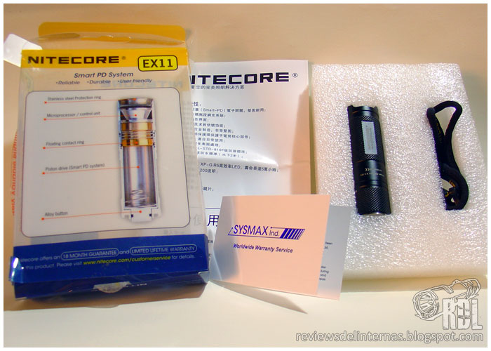

La pequeña linterna llega presentada en una caja de plástico semi-transparente, con sus principales características impresas en ella, y en su interior encontramos, perfectamente protegida por espuma sintética, además de la preciada linterna una correa de autentico paracord (cuerda de paracaídas) con ajuste para la muñeca con logotipos bordados, dos juntas
tóricas de recambio y un pequeño manual de instrucciones en chino (Puede ser descargado en inglés aquí) junto a una tarjeta de garantía.

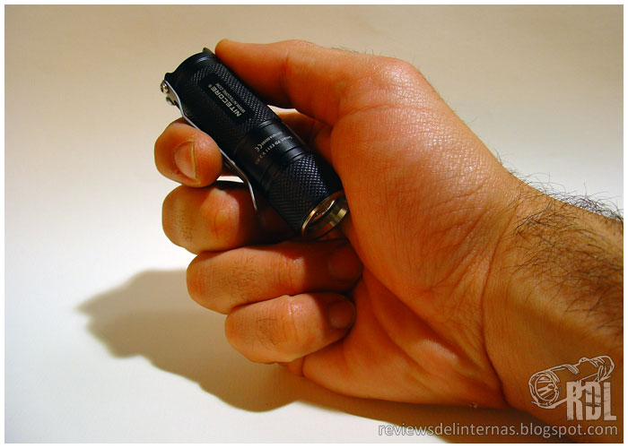

Lo primero que llama la atención es su extrema ligereza, y lo reducido de sus dimensiones. Con un diámetro de 21.8mm, una longitud total de 77mm y un peso aproximado de 45 gramos (sin batería) esta pequeña linterna tiene un tamaño perfecto para el uso al que está destinada.

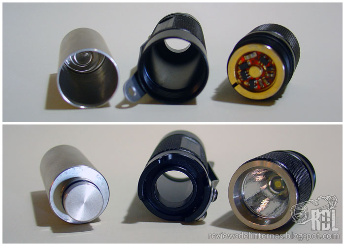

Dentro del tubo, tenemos el sistema patentado por Nitecore “Smart Piston Drive”. Se trata de un pequeño pistón de aluminio, en el que la batería va alojada, y que actúa como pulsador. En el interior de este pistón, se encuentra un muelle para facilitar el contacto con el polo negativo
de la batería.
En la cabeza, encontramos el XP-G R5, perfectamente centrado tras un relativamente profundo reflector OP, todo ello protegido por una lente de cristal tratado antirreflejos. La lente va sujeta mediante una corona de acero inoxidable, otorgando mayor robustez en esta área particularmente propensa a sufrir daños o desgastes. Al otro lado, tenemos las roscas que vienen perfectas, completamente anodizadas y selladas gracias a una junta tórica. El circuito regulador queda expuesto en el interior, rodeado por una anilla con baño de oro, que es en realidad el interruptor digital que actuamos al pulsar el pistón.

Me gusta la interfaz con modos ocultos y el spill tan usable que tiene. Sorprende también esa foto con el led al mínimo y...azul!
Una CR123A con un tamaño muy contenido comparada con otras.
Adjunto el explicativo de Nitecore sobre el piston-drive:
Que diseño mas raro, el piston-drive ese, parece como si cuando das al pulsador, estubieses moviendo casi todo el interior de la linterna :eh?:
08 May 2012 21:22 por XRAYBoY
Re: NITECORE EX11.2
yavi_ escribió:Que diseño mas raro, el piston-drive ese, parece como si cuando das al pulsador, estubieses moviendo casi todo el interior de la linterna :eh?:
En teoría solo mueves la pila, pero hay alguna cosa que me pareció más rara cuando hablamos de ella en otra ocasión. :gaydude:
El pill no lleva rosca y está descrito como "floating". Ambas cosas me dejaron dudas sobre la calidad de la disipación por contacto con el cuerpo.
Sobre el muelle que va en el medio del pill, no entiendo su función si el pill va en contacto directo con el reflector...
Porqué entonces la parte superior del pill, que aloja el led, no va roscada? Va entonces el reflector roscado?
Está el pill formado por la unión de dos piezas sueltas y el piston drive las mueve? Ya se podían haber currado un .gif ...
08 May 2012 21:31 por UPz
Re: NITECORE EX11.2
El pill no es flotante. Lo que si queda "en el aire" es el anillo donde contacta el piston drive.
Mover, lo mueves todo (Pistón-Pila-Anillo), pero lógicamente el pill esta fijo (roscado desde arriba) dentro de la cabeza.
La disipación es MUY buena. Con las 16340 se calienta la h0stia (a mas de 2A!!).
Digamos que al roscar la cabeza, la linterna se enciende siempre, y el anillo es el interruptor digital que lo apaga.

Los modos funcionan por contacto simple del pistón contra el aro del driver y el pill partido activa por presión el modo rampa?
11 May 2012 17:49 por UPz
Re: NITECORE EX11.2
El anillo entero que rodea al driver es flotante, y este actúa como pulsador para el interruptor digital.
Al roscar por completo, la linterna se enciende por defecto, y es el interruptor digital integrado en el mismo driver el que la apaga y controla el modo rampa identificando las distintas pulsaciones.
