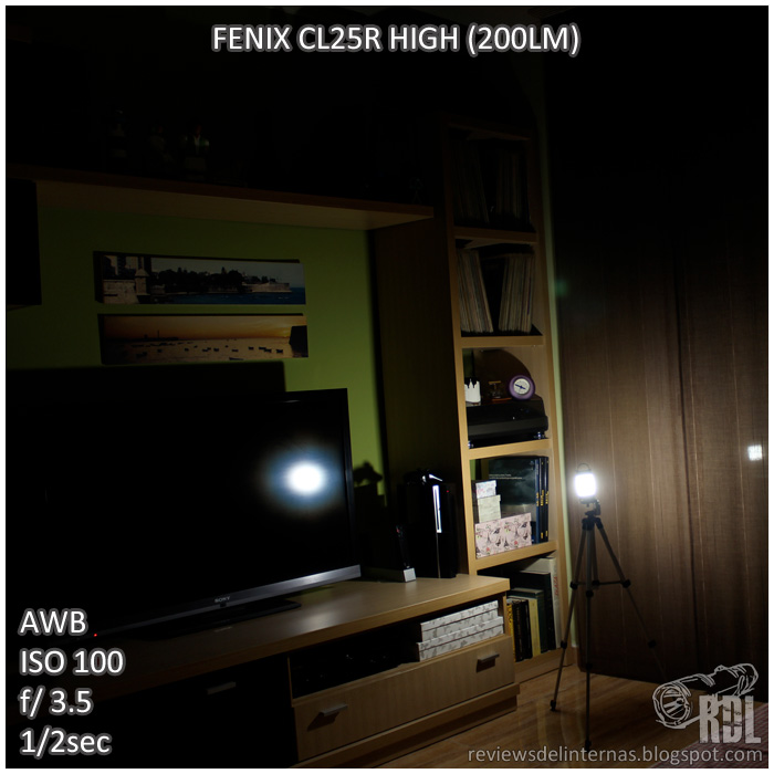

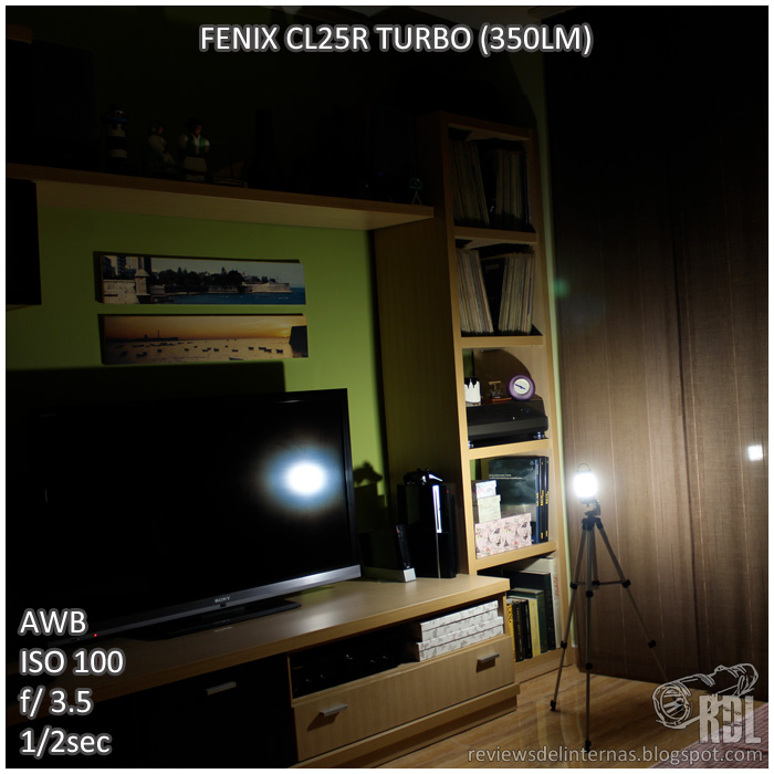

Acabo de actualizar la review con lo siguiente:
UPz escribió:Por la dificil comparación entre la forma de emitir luz entre este farol y nuestras habituales linternas, y dada cierta controversia creada por una versión previa a esta review, he realizado una pequeña comparación entre los "escasos" 350LM máximos del CL25R y otras fuentes.
Podemos apreciar que, con los valores de cámara intactos, ese único Lumen de la CL25R parece rendir mucho más que los 4LM de la Fenix E99Ti tras ser tamizados por el difusor (de una Maratac AAA).
Para hacernos una idea de la diferencia entre la forma he realizado una comparación entre la CL25R y una Nitecore P20UV:
He incluido también una gráfica de runtime de su modo High:
UPz escribió:Imagen

Coñe Upz, ahora ya me has matao :swoon: por lo que parece en fotos ese farolillo a 200 lumens da mas luz o igual que una linterna de 800 lumens con el difusor o rebotando la luz en el techo eso si es una pasada y me quito el sombrero, :respeto: la verdad que me cuesta asimilarlo porque el concepto que tenia de estos farolillos o de los que conocía todos eran cutrisimos en asunto luz pero este CL25R es de otra galaxia. :esdios:

A mi Pepito también me cuesta digerirlo, igual es que obtengo tan bueno resultados o estoy tan contento con el uso de difusores o con la luz rebotada modo vela sin difusor y que todos los farolillos que he visto en acción son tan patéticos en comparación a lo que uso yo que solo me queda pensar que este CL25R es un super pero super farolillo y la cosa a avanzado tanto que no tiene nada que ver con lo que había o conocíamos, la bombilla de la medición de Upz no se de cuantos watios es ya que no lo leo pero solo que sea de 60 o de 100W ese farolillo lo eclipsa, además se la luz que da una linterna de 800 lumens con un difusor o esta rebotando al techo y el CL25R parece se la come con papas ya que mis beams comparativos contra una bombilla son estos
Iluminando la cocina con la luz de una bombilla de 100W de toda la vida colgada del fluorescente, velocidad de la camera 10 apertura f5.6, en las siguientes fotos no se cambian los parámetros de la camara
Convoy S2 en turbo y difusor que rondará los 650 lumens, se queda un poco por debajo de la bombilla pero mal no va
Nitecore TM11 nivel alto 1100 lumens y difusor, con esta potencia y difusor ya obtenemos la luz que nos ofrece una bombilla de 100w, y por lo que parece el CL25R en turbo tiene que dar mas luz que los 1100 de una TM11 :comor: me estoy quedando a cuadros. :eek:

OJO! no malinterpretéis los números. No estamos hablando de "mas luz", ni mucho menos. Estamos hablando de "como se reparte la luz".
800LM son y serán siempre más luz que 350LM (LUMEN), aunque evidentemente, no es lo mismo luz rebotada (ya sea dentro del cono difusor o sobre el techo) que luz difusa. (LUX)
La posición del luxometro está estudiada para que no "vea" el área del techo iluminada, de forma que solo "ve" la luz ambiental (como si de una esfera integradora se tratase), y ahí es donde el CL25R no tiene rival por la forma de repartir toda su luz..
Por otro lado la bombilla de la lámpara ilumina de forma muy distinta, y todo sea dicho, es de las clásicas de filamento bastante penosa.

Ahora ya me desconciertas Upz, :roto2qtemeto: amoavé, en el prmer párrafo citado dices que no estas hablando de mas luz y en el siguiente párrafo citado de la revisión dices que los 350 lumens del CL25R eclipsan a los 800 lumens de la Nitecore, como se come eso? :nusenuse:
Ademas las fotos que has puesto si se ve mas luz indistintamente de la cifra que de el luxómetro :sisi3: lo que no se como están puestas la linterna y el farolillo pero lo justo seria que estuvieran en el mismo ángulo de proyección y misma distancia al plano que iluminamos.
UPz escribió: Como podéis ver, los 350LM del CL25R eclipsan los nada despreciables 800LM de la táctica de Nitecore. La explicación más coherente reside en la clara diferencia del ángulo de emisión entre ambos dispositivos. Una linterna diseñada para una finalidad de luz direccional es mucho menos eficiente a la hora de hacer uso de un difusor, ya que gran parte de la luz rebotada en su interior se pierde.
Para mi seria mas fiable ver una foto similar a las que he puesto yo, el farolillo colgado de algún sitio y en el mismo lugar la Nitecore con el difusor, o el farollilo puesto encima de una mesa viendo lo que ilumina de la habitación y en el mismo sitio la linterna de pié modo vela y difusor y después la misma linterna de pié modo vela sin difusor rebotando la luz en el techo y la linterna en turbo y el farolillo también, si a eso gana el farolillo o se le acerca a la linterna sin duda me lo pido ni que zumbe como un abejorro en celo :qmeparto

Ahora si... me hice la picha un lio con las anteriores fotos, malinterpreté el orden. He optado por esta opción más sencilla, pero igualmente clarificadora. En lugar de haber hecho las fotos/mediciones en el estudio donde tengo el equipo, me he ido al salón de mi humilde morada, donde hay unos pocos metros más y me facilite el trabajo a la hora de editar las imagenes.
Este farol produce una proyección completamente inundadora, y en un ángulo de emisión de 360º, por lo que ilumina prácticamente igual a como la hace una bombilla común.
Los múltiples LEDs están repartidos en el interior del farol de forma que abarcan esos 360 grados de iluminación, y posteriormente están tamizados por la pantalla traslucida que difumina suavemente la luz haciendo que esta sea suave y homogénea.
El tinte de los LEDs blancos es neutro, con una temperatura en torno a los 3500-4000K, realmente agradable.
Podemos apreciar que, con los valores de cámara intactos, ese único Lumen (0.8LM en realidad) de la CL25R parece rendir mucho más que los 4LM de la Fenix E99Ti tras ser tamizados por el difusor (de una Maratac AAA).
Para comparar la forma en la que ilumina el farol de fenix vamos a utilizar una Nitecore P20UV, una linterna compacta de alto rendimiento que no tiene un claro caracter lanzador ni inundador.
Se puede apreciar claramente que una la iluminación conseguida con el difusor en una linterna, aun siendo similar en la forma de dispersar y repartir la luz, queda bastante por detrás en eficiencia frente a los 10 emisores de luz blanca del CL25R.

Buenas Premens,
En mi opinión, merece la pena por comodidad y versatilidad, pero hay quien con una linterna y un difusor se apañará. A mi me gusta sobretodo la flexibilidad a la hora de alimentarlo y/o recargarlo...
