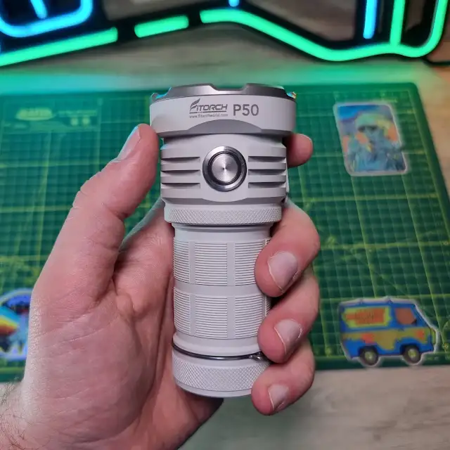

La linterna Fitorch P50 es del estilo "lata de gaseosa" (Sodacan) con 3 canales y formas de iluminación:
-3 leds 5050 blanco frío (6500K) y varios niveles de potencia entre 100 y 10.000 lúmenes con un alcance de hasta 450m
-8 leds cálidos de alto CRI inundadores con un sólo modo de aprox 400 lúmenes
-8 leds RGB con 11 modos estáticos y dinámicos
En toda colección debería haber por lo menos una con este formato. Yo tengo la Sofirn SP36 BLF, y a pesar de tener Anduril, esta me resulta más divertida, de mejor calidad, y es incluso un poco más delgada por la elección de batería. También sostiene modos altos con más eficiencia sin calentar por tener un circuito regulado.

Interfaz:
-desde bloqueado, HOLD para modo eco (100lm) momentáneo
-doble clic para desbloquear (se bloquea tras 1 minuto de inactividad)
-HOLD para encender/apagar en el último modo "normal" usado
-desde encendido, clic para pasar entre modos (100-500-1000-2700lm)
-desde encendido o apagado, doble clic para turbo
-desde encendido o apagado, triple clic para modos RGB (dentro de esto, clic para ir pasando entre los 11 modos estáticos y dinámicos, aquí hay memoria de modos)
-desde RGB, triple clic para el modo de alto CRI
-en cualquier modo HOLD para apagar
-El botón se ilumina al encenderla para mostrar el nivel de batería (verde 100%, verde destellante 75%, rojo 50%, rojo destellante 25%). También se puede leer el voltaje exacto al presionar 5 veces, y el botón hará (por ejemplo) 3 destellos verdes y 8 rojos para indicar 3.8V.
Batería:
Es una 32650 cuya etiqueta dice 6500mAh, pero medí 6800mAh. Es la primera vez que mido más capacidad que lo que dice la etiqueta. En capacidad total equivale a 2,5 baterías 18650, o 1,5 21700. Las linternas actuales que rondan los 10.000 lúmenes con una sóla 21700 se quedan muy cortas en capacidad de batería y en la duración del modo turbo por la rápida caída de voltaje. Elegir esta batería es muy acertado. Ojalá sea un formato más popular.
-Tiene puerto USB-C para cargar la linterna o usarla de #Powerbank.
PD: Las linternas blancas son muy especiales
