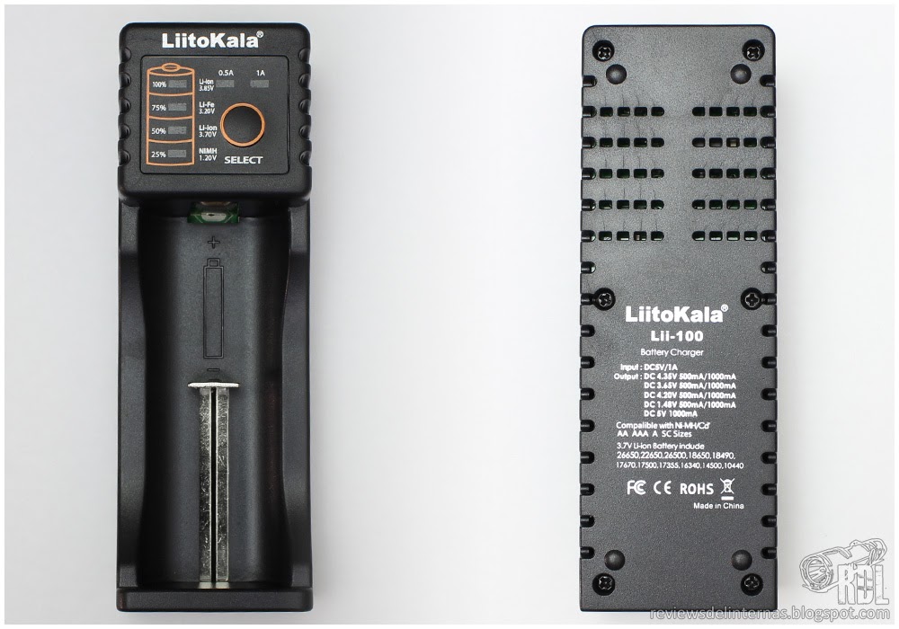

La presentación del cargador es bastante simple. Dentro de una bolsa de plástico transparente con cierre tipo "zipper", encontramos el pequeño cargador junto a un cable USB y un manual de instrucciones en inglés y chino.
El Lii-100 es un cargador sorprendentemente compacto. Tiene unas dimensiones que lo hacen más que apto para ser considerado como un cargador de viaje.
El material empleado para su carcasa es plástico de color negro, de una calidad aceptable.
En la parte superior encontramos un conjunto de indicadores luminosos y un único botón que nos permitirá seleccionar entre las distintas características de carga disponibles.
En el extremo superior hay dos puertos USB: Uno del tipo MicroUSB (Tipo B) para la entrada, y otro USB completo (Tipo A) para la salida.
La única bahía tiene un riel metálico con un slider más que decente para el precio del cargador. La pieza deslizante permite alojar baterías de una longitud de entre 33 y 70mm sin necesidad de utilizar adaptadores.
El contacto para el polo positivo sobresale ligeramente permitiendo cargar tanto celdas flat top como button top sin ningún tipo de problema.
