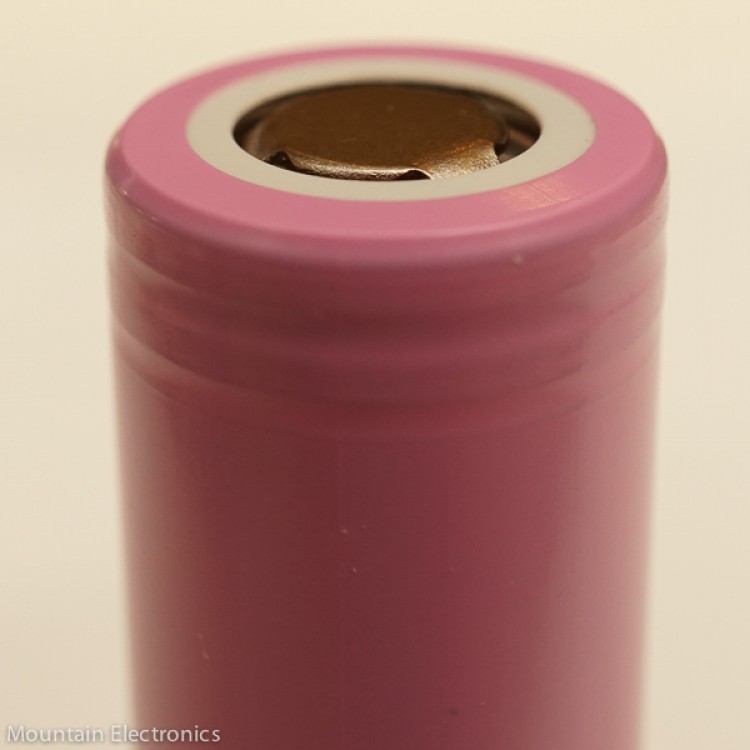

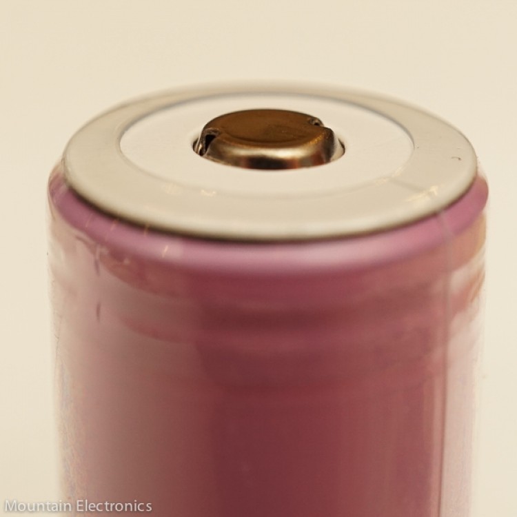

lobomontevil escribió:Gracias por el aporte. ¿Te refieres a esta?
https://eu.nkon.nl/rechargeable/li-ion/ ... n-top.html
Si pero no exactamente, Tu enlace es para la 30Q ButtonTop.
Las baterías generalmente salen de fabrica con borne positivo FlatTop, El ButtonTop es un añadido que las tiendas encargan a distintos talleres, porque algunas linternas con contacto positivo hundido no funciona con las baterías FlatTop; Esto lo hacen como protección mecánica para evitar insertar la batería al revés; Otras linternas también tienen protección contra insertar las baterías invertidas pero en estas la protección es electrónica.
Inconvenientes del ButtonTop: Es un añadido y aumenta ligeramente la resistencia interna de la batería, esto es, aunque poco pero disminuye los amperios (la potencia) que la batería puede dar y sin aportar ninguna otra ventaja que el que funcionen en linternas con protección mecánica contra polaridad inversa.
Las linternas Convoy tienen protección electrónica contra polaridad inversa, (si metes la batería al revés no pasa mas que no funciona hasta que la insertes correctamente.
La 30Q adecuada para la Convoy S2+ es la: Samsung INR18650-30Q 3000mAh - 15A FlatTop
En las imágenes ves las diferencias:
