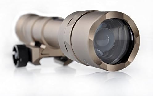

Quería pediros consejo. Adquirí hace unos meses una linterna Element EX356 (http://www.elementairsoft.com/index.php ... ?ar_id=542), que viene siendo una réplica del modelo SureFire M600U Scout Light® WeaponLight (https://www.surefire.com/products/illum ... eaponlight). El fabricante especifica que se pueden utilizar 2*CR123A (3,0V) o 2*16430 (3,7V). Por lo tanto, tras ver lo que costaban, decidí que sería un buen momento para comprar unas baterías recargables RCR123A, y ya de paso comprar un cargador que me sirviera también para recargar otro tipo de baterías tipo AA o AAA que pudiera tener en casa, y así aprovechar bien los materiales que nos da la tierra y el dinero.

Por cierto me llamo la atención lo de la linterna Recoil ; Hacia tiempo que no veia ni escuchaba nada de ellas.
Aunque por las fotos dudo que sea Recoil parece una lente Tir no se.

namberguan escribió: Aunque por las fotos dudo que sea Recoil, parece una lente Tir, no se.
Hombre, por la foto . . . Entendíamos una Recoil como la segunda foto.
Edito: High-performance, recoil-proof LED Queda demostrado en este tema del " Recoil " que soy un ignorante, lo que puede certificar cualquiera que sepa poco inglés.
(Pinchar sobre las imágenes para verlas mejor)
Y es evidente que eso no es lo que se ve en la primer foto.
Pues si el vendedor no sabe lo que vende . . . bién que eso ya se vio muchas veces.

A ver si esta imagen disipa tus dudas:
Algunos vendedores (el fabricante no dice nada) afirman que lleva un LED CREE XP-G R5 y que da 500 lumens.

Trinqui escribió:A ver si esta imagen disipa tus dudas:
Pues en el enlace que pusiste se lee: SF M600U SCOUTLIGHT LED FULL VERSION(500LM)
Y en las imágenes que pusiste se ve una lente TIR.
Lo que dije antes, Si el vendedor no sabe lo que vende, ¿Que será lo que vende?
