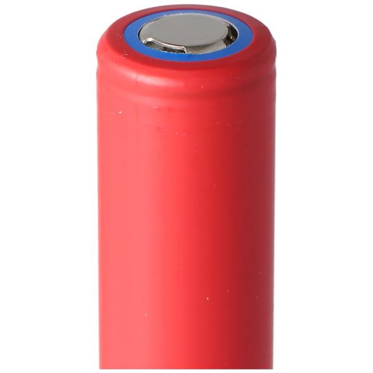

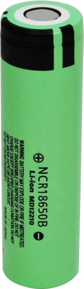

Ciertamente, No son ButtónTop pero tampoco tienen el positivo plano.
Las autenticas FlatTop, ejemplo NCR18650B, tienen el polo positivo totalmente plano de modo que el grosor de la envuelta hace que quede hundido con lo que no hacen contacto puestas en serie una detrás de otra.
Aquí tienes claro ejemplo de baterías FlatTop. Pinchando sobre las imágenes, suelen verse mejor.
