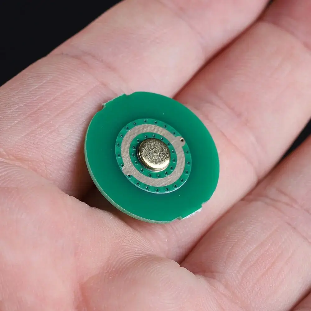

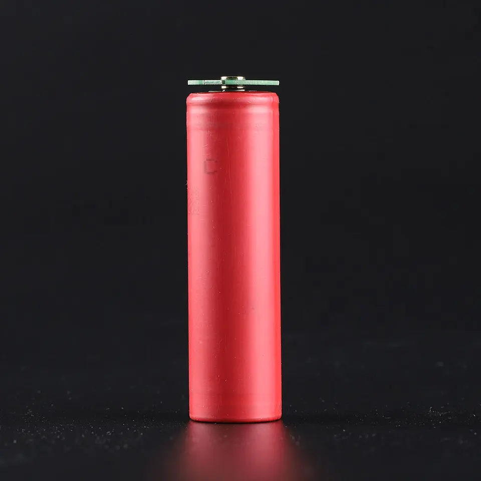

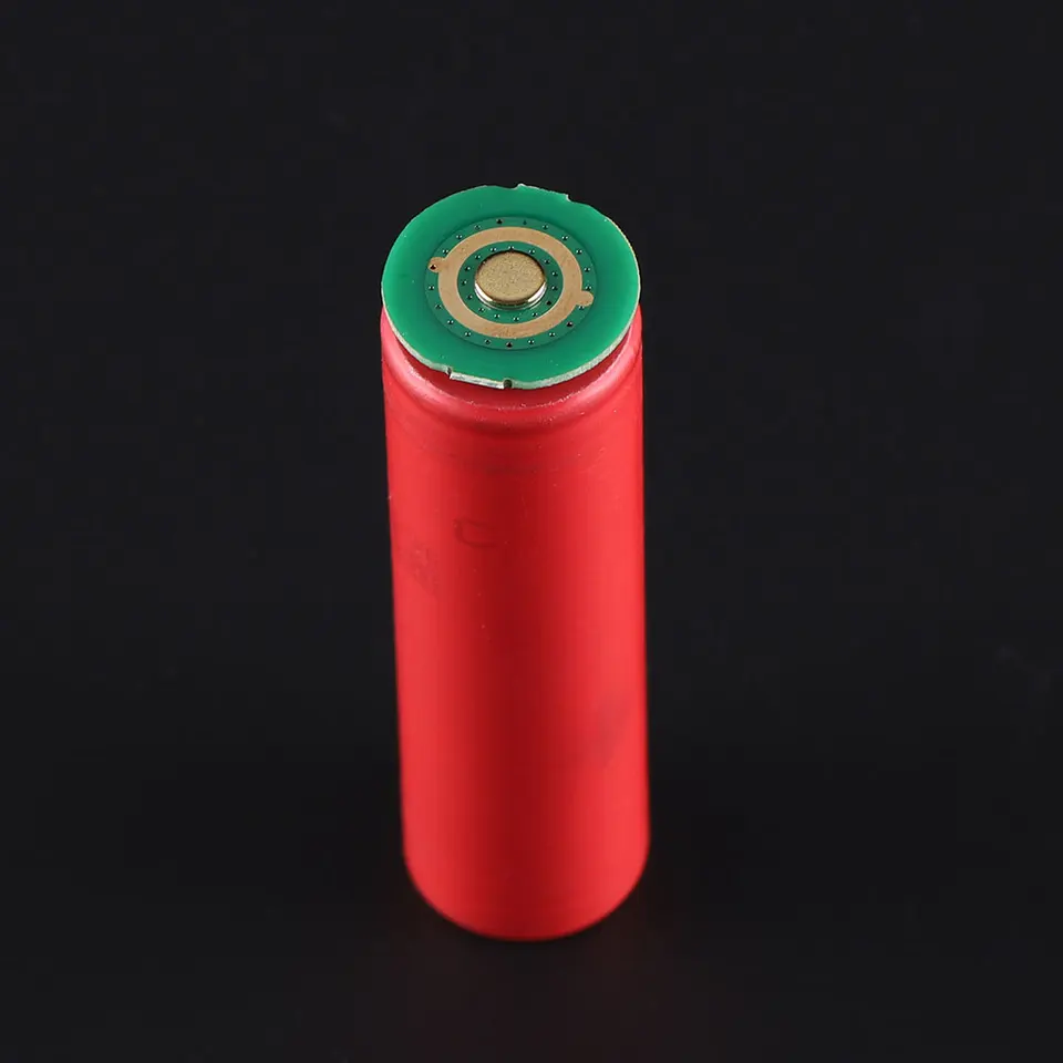

Yo nunca he usado imanes de neodimio, siempre he recurrido a placas PCB. De hecho me llegaron con alguna Convoy la primera vez que las vi, creo que fue una L7, y he ido comprando para adaptar baterías.
He encontrado esto en AliExpress:
2,34€ | Placa PCB de 18 mm para conexión en serie. Conecte dos baterías 18650 de cabeza plana en serie. aumentar la longitud para llenar el espacio.
https://a.aliexpress.com/_EIkAUYS

Las placas pcb o imanes?? Las baterías originales me han salido bastante malas, me han durado un año... Que marca me recomendaríais??

Coge las placas que son muy baratas por si puedes aprovechar las baterías que has comprado y no obstante cogete unas buenas baterías en nkon.
https://www.nkon.nl/es/rechargeable.html
He filtrado por sin protección y button top y hay poca cosa y caras.
Yo me iría a por la murata o directamente unas flat top con las pcb que tienes opciones con más capacidad y mucho más baratas si no necesitas mucho amperaje, que no creo, aunque no me he metido a ver el modelo de linterna.
https://www.nkon.nl/es/molicel-inr18650 ... h-10a.html
Hay más baratas, unas Samsung de 2023 bastante baratas que no se que tal serán. Pero vamos esas que te he puesto están muy bien, yo son las que tengo.

La cosa es que compres esas con los adaptadores que te mencionaba, vienen dos piezas y te cubrirían hasta 36mm. Las baterias más baratas y tienen más capacidad, además así aprovecharías las que ya tienes.
¿Por qué preferís los imanes a los adaptadores?

¿Cómo se conectarían las placas placas pcb? ¿En el polo positivo encima? ¿es seguro o mejor imanes?

ruwy escribió:¿Cómo se conectarían las placas placas pcb? ¿En el polo positivo encima? ¿es seguro o mejor imanes?
Hola;
Los imanes ya te dijeron que pudiera haber problema si se ponen en el TailCap (Tapa trasera) por el Switch magnético.
Si optas por imanes, en la cabeza (positivo) y, depende de que grosor los has comprados, de 4 mm con uno debe ser suficiente. pon dos si son de 2 mm. ó tres si los compraste de 1,5mm.
Ojo, los imanes de ferrita no son conductores, no funcionan; Hay varios tipos de imanes pero yo no se las propiedades de todos ellos.
Solo sé que, los de Neodimio si funcionan, creo que no por el neodimio y si por el esmaltado que los recubre.
En cuanto al adaptador, Espaciador placa PCB para batería 18 mm Φ
Debes usar dos. ¿Dónde ponerlos? No encontré fotos del interior de la tapa trasera. Por ello, no sé si el adaptador hará buen contacto. Si así fuese, pones un adaptador delante y otro detrás de la batería.
Si el de atrás no hace contacto, deberás poner los dos delante, en el positivo. Simplemente introdúcelos sueltos por delante de la batería.

Yo utilizo los adaptadores para la L7 y alguna otra linterna que no recuerdo y es indiferente donde los colocas, funcionan igual. Desconozco si es mejor o peor posicionarlos de una forma y otra. Yo normalmente coloco uno a cada lado de las baterías. En el caso de la L7 como lleva 2 26650 los pongo ambos entre una batería y otra. Pero vamos que he probado a colocarlo en todas las posiciones y funciona perfectamente. Por comodidad siempre es mejor colocarlo lejos del tail porque al abrirlas suele caerse.
