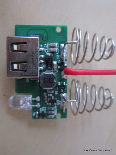

Buenos días, me he comprado una powerbank por aliexpress, para baterías 18650. Le he puesto dos baterías nuevas que tenía por aquí, de un trabajo que no llegó a buen puerto, y ayer probándolo, pude observar que al momento de cargar el móvil con la powerbank, esta se calentaba bastante. Cuando digo calentar, es la circuitería, no las baterías.
Pregunto, esto es normal o el estuche ha salido defectuoso? lo pregunto porque aún no he votado al vendedor y en caso de que estuviese defectuosa, pedir un reembolso o un cambio.

A ver si desmontándolo puedes identificar el componente que se calienta. También si pones alguna fotillo podemos intentar intuir qué tipo de circuito es para ver qué podría estar pasando.

El convertidor claramente es un conmutado, apostaría que U1, con su diodo, bobina y transistor externos. La eficiencia de estos conmutados suele estar en torno al 90% los más "típicos", y sobre el 85% los que peor he visto para estas corrientes.
No conozco ese medidor, pero da la capacidad de entrada o de salida? Quiero decir, el convertidor tiene una ineficiencia, y una tensión distinta de salida, por lo que no es lo mismo medir lo consumido a la entrada que lo entregado a la salida. Diré más, y es que pidiendo 1A a la salida (0,9A según veo), en la entrada a las baterías se les está pidiendo aún menos corriente (es un step-down), por lo que deberían durarte más las baterías al pedirle esa corriente a 5V que si se la pides en su tensión nominal.
En cualquier caso, la capacidad de esas baterías es real?
Volviendo al tema del compañero, cuando lo desmontes, a ver si localizas la parte que más se calienta, que posiblemente sean los transistores, aunque me parece muy extraño...

Bueno, he dejado anoche el movil cargando con la powerbank, y extrañamente no ha calentado tanto como la primera vez que lo puse.
También he de decir que la dejé sin los capuchones negros, las baterias a la vista. No pude desarmarla más porque si lo hacia, no habia manera de poder cerrar circuito con el otro polo, así que he estado midiendo la temperatura superficial con el termómetro infrarrojo, y la temperatura media de trabajo ha sido de unos 32 a 34º. Por lo que supongo que los componentes estarían probablemente a unos 35 a 40º. Más de ahí no creo.
Decir que la primera vez que lo usé, hasta el conector USB del cable estaba bastante caliente, ayer cuando lo tocaba, estaba relativamente fresco.
Expediente X??? alguna soldadura mal acabada? no lo se. También he de decir que las baterias cuando la usé la primera vez, no estaban cargadas, estarían a un 30%, después de esto, puse a cargar las baterias hasta el 100% con la propia powerbank y anoche ha sido la primera recarga con el movil. No se si esto tendría algo que ver.
