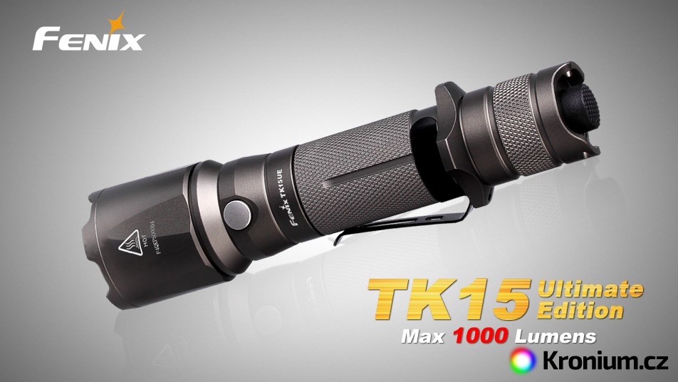

Como pide no cabezonas, dos Fénix con 3,4 cm Ø de cabeza
Juan_blv escribió:TK 09
Pinchar en las imágenes para ver enlaces de compra.
Ambas linternas tienen el nuevo led XP-L HI que confiere a las linternas un mayor alcance.
La Fénix TK15 con Led Cree XP-L HI V3, da 1.000 lumen 14,25 cm largo, 2,54 cm. Ø tubo, 3,4 cm. Ø cabeza, 141 gramos sin batería,
26.400 candelas = 325 metros y a 100 metros llegan 2,64 Lux.
La Fénix TK-09, con Led Cree XP-L HI, da 900 lumen, 13,00 cm. largo, igual Ø de tubo y cabeza que TK15, 105 gramos sin batería.
24.000 candelas = 310 metros y a 100 metros llega una intensidad de 2,40 Lux.
