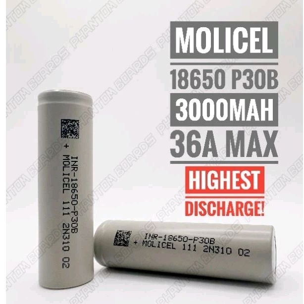

10 Mar 2025 09:59 por Verdiayos
Mensajes: 76
Registrado: 27 Dic 2022
Re: Linterna lanzadora para cazar
Ramiro AS escribió:Me decantaría por alguna de esas dos.
Las Molicel siempre me han dado muy buen resultado la verdad y, siempre tiendo a cogerlas.
Pinchando sobre las imágenes, se ven mejor.
Sony/Murata US18650VTC6 3120mAh-30A
Molicel INR18650-P30B 3000mAh - 30A
Dos buenas baterías, sin duda. Son baterías de 20 amperios la Molicel y de 15 amperios la Sony (aunque las anuncien como de 30 pero, (ver reviers), a 30 ya se calientan mas de lo recomendable, (salvo momentáneamente).
Review Molicel P30B por Mooch
Observando la gráfica vemos que la Molicell da perfectamente 30A pero su temperatura sube a 75ºC
A 20A se calienta hasta 58ºC lo cual se puede calificar de moderado.
Ahora veamos Review de la Sony/Murata US18650VTC6, por Mooch
Review Sony-Murata US18650VTC6 por HKJ
Vemos que la Sony puede dar 30A momentáneamente pero, en funcionamiento continuo, a mas de 15A se calienta en exceso.
Conclusión: Dos buenas baterías para 15 - 20A que momentáneamente pueden dar 30A.
Pero: ¿Son necesarias para esa linterna? Dices que pediste la Convoy C8+ con un KW CSLPM1 y 5A. Si la hubieras pedido con Driver de 8A sí estarían justificadas estas baterías aunque, con las de 10A no tendrías a tener problema.
El problema es que cuantos mas amperios pueda dar una batería, menos capacidad tendrá.
Lee la Review de Mooch sobre la Murata, Dice que solo tiene 2900mAh de capacidad.
Las que te enlazaron antes de 8 y de 10A tienen entre 3300 y 3400 mAh de capacidad.
Personalmente te recomiendo compres celdas de 10A, son suficientes y el extra de capacidad se agradece.
