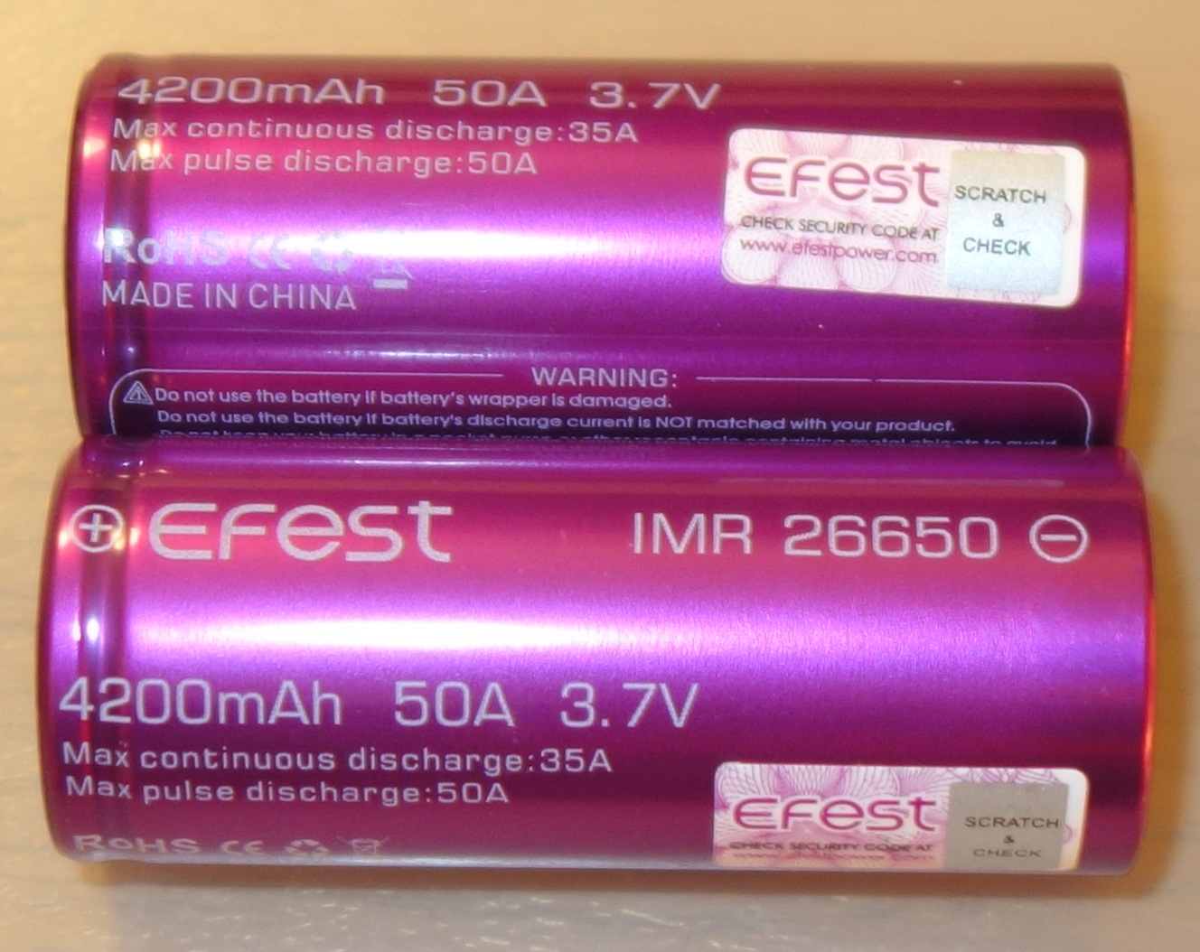

Si tienen las de 3500 y las de Efest IMR26650 4200mAh - 35A. Pierdes algo de autonomia con relación a las de 5000 mAh y la thorfire s70s no necesita tando amperaje.
1 x Efest Purple IMR 26650 4200mAh 50A - Flat Top 11,95 € + gastos de envío.
Estas, aunque son Flat Top, si hacen contacto una con otra.
