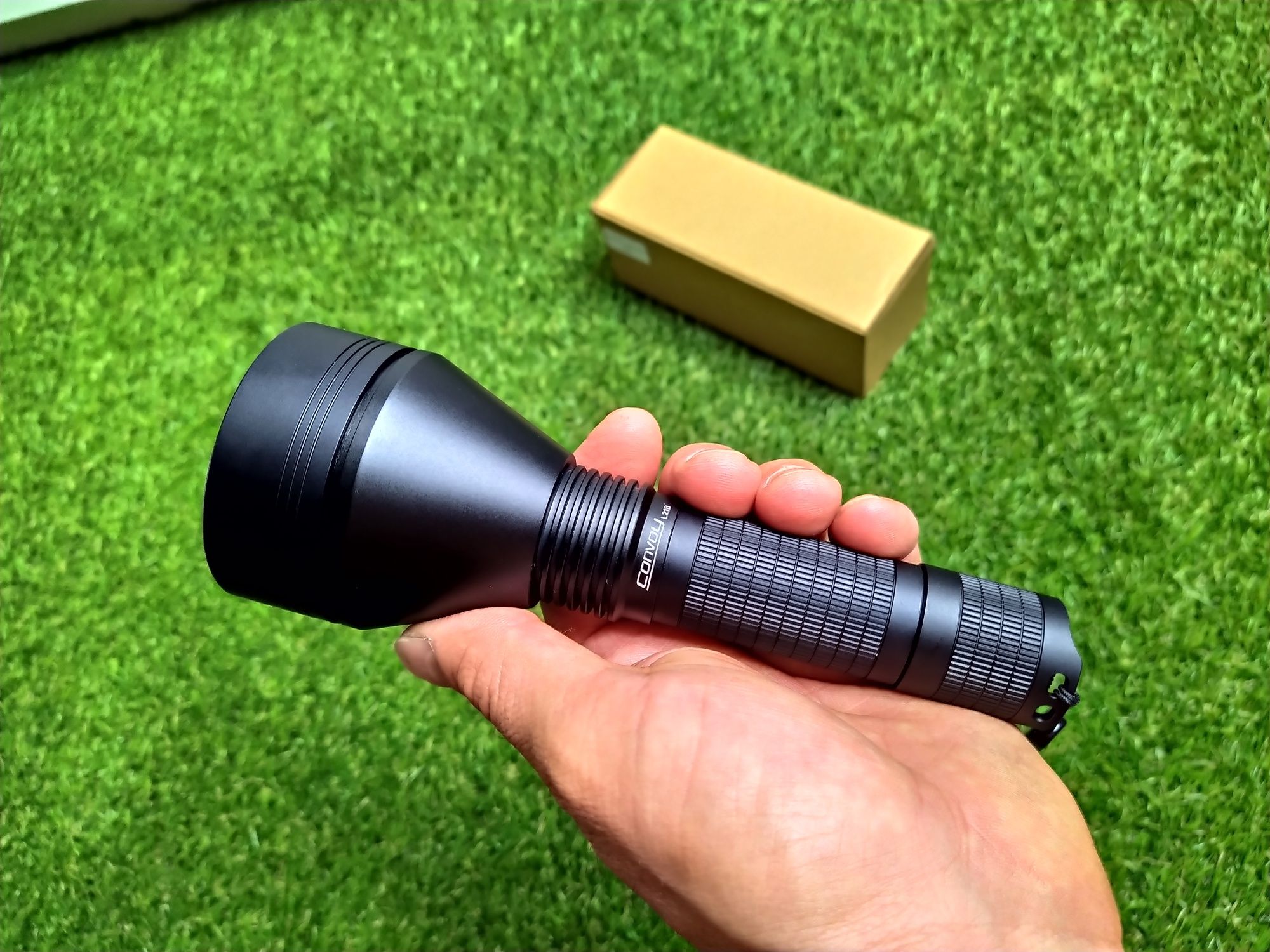

Y por qué no una convoy L21

Pillate la L21b con SFT40, si coges batería que sea la de Molicel.

Realmente la L21a tiene mejor control térmico, pero no sé si te valdría el tail switch, tendrías que preguntárselo. No obstante, esta es buena opción. El driver es 12 groups, en el que te viene por defecto lo dejas en modo máximo y solucionado, aunque si quieres tienes modo 100% también.

Píllate la Convoy L21B SFT40 . . Si coges batería que sea la de Molicel.
Si te interesa Switch remoto: Interruptor remoto adecuado para L21B, S21B y S21A
También la puedes comprar sin batería y así te compras la mejor batería en nkon.nl.
La Molicel que tiene Simon mao (Convoy) es la P42A, muy buena batería pero, la Molicel P45B, mas nueva, la supera ampliamente.
Convoy L21B SFT40 sin batería.

Ahora mira su tamaño: . . . Convoy L21B
6,26 cm. Φ de cabeza, 2,61 cm. Φ de tubo, 17,05 cm. larga, peso 212 gramos.
La Convoy L21A:
6,45 cm. Φ de cabeza, 3,00 cm. Φ de tubo, 17,90 cm. larga, peso 540 gramos.
Rendimiento con led SFT40:
Emitting Color: 6500K, 5000K ó 3000K, (Personalmente, recomiendo 5000K, el 3000 K lo veo como algo anaranjada y el 6500 casi azulada).
Lumens, CCT y tiro.
A 3000K = 1500 lumen, CRI: Ra95; 212.500 candelas, 921 metros.
A 5000K = 2000 lumen, CRI: Ra70. 395.000 candelas, 1.257 metros.
Pinchar sobre las imágenes para verlas mejor
Si esto te vale, estupendo. Te llevas una estupenda linterna.

11 Dic 2024 11:40 por Sonan
Mensajes: 230
Registrado: 16 Ago 2021
Ubicación: aZza
Re: Linterna lanzadora para cazar
Una intermedia entre C8 y L21
Aprovechando la ocasión para saludar a la peña y cuídense estos días y los siguientes, saludos Jaime.
https://es.aliexpress.com/item/10050035 ... pt=glo2esp
https://es.aliexpress.com/item/10050030 ... pt=glo2esp
Sonanyotros
