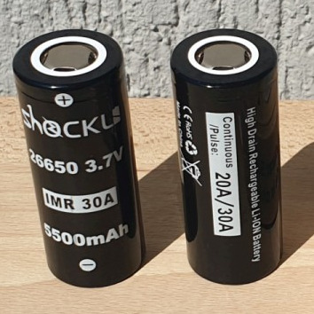

ChrisHaC escribió:Okey, gracias! Haré ya los pedidos pues
Ojo que Shockli pides
Si esa linterna admite baterías FlatTop, esas debes comprar.
Hay linternas, las Nirecore, alguna Fénix y otras que no funcionan con baterías FlatTop,
Lo solucionan poniéndole una gota de estaño, o un iman ó soldando les nueva cabeza con el grano.
En estos casos, lo recomendable es comprarlas ya modificadas por la tienda.
Porque este es el caso, el grano ó ButtonTop es un añadido que siempre afecta aumentando la resistencia interna de la bateria y, dependiendo de como esté puesto, la diferencia puede ser poca o notable.
Tengo baterías Shockli 26650 con boton y sin botón (FlatTop y ButtonTop) y te aseguro que la diferencia es más que teórica.

En cuanto a las shockli 26650 5500mAh, ver corto comentario de nuestro compañero en este foro:
Post #4 del hilo: Re: Re: Shockli 26650 5500mah por: Anthon.
Pero veamos que dicen los analistas:
Prueba de Shockli 20A 5500mAh 26650... calificado con precisión, excelente opción para menos de 65W por el analista Mooch
Test/review of Shockli IMR26650 5500mAh por: HKJ
Ambos coinciden en calificar esta batería.
Moocch dice excelente para menos de 20A.
Por debajo de 20 A, esta celda Shockli es una excelente opción, un poco mejor que la celda Aspire/Golisi/iJoy.
HKJ Henrik K. Jensen dice: Una celda 26650 de alta corriente y alta capacidad.
El rendimiento de estas celdas se ve muy bien. Maneja bien 20A pero no le gusta 30A.
Shockli no es fabricante de baterías, es etiquetador, ignoro quien es el OEM d esta batería.
Pero esto no debe preocupar, a lo largo de los años parece que Shockli no ha cambiado de proveedor.
Eso sí, salvo que la linterna exija baterías ButtonTop, (caso de las linternas Nitecore) la FlatTop (positivo plano) funciona mejor. El boton es un añadido que influye en la resistencia interna de la batería.

ChrisHaC escribió:Sigo a la espera de que Simon me responda para saber si la linterna admite FlatTop.
Respecto a las shockli me queda una duda sobre el amperaje, deberían ser entonces de 20A? Porque solo veo de 30A.
La primer duda creo la tienes resuelta en el post anterior.
Sobre los 20/30A, es la misma batería.
Quiere decir que soporta 20 amperios continuos o 30 amperios controlando la temperatura.
Lo confirman los analistas. HKJ escribió: Test/review of Shockli IMR26650 5500mAh por: HKJ al final de la revisión: Conclusión
El rendimiento de estas celdas se ve muy bien y consideraré que es una ventaja que hayan fundido un fusible cuando se sobrecargaron (en lugar de explotar).
Para los vapeadores que quieren usar 30A, este fusible no es un problema, extraigo 30A durante unos 8 minutos seguidos antes de que explote.

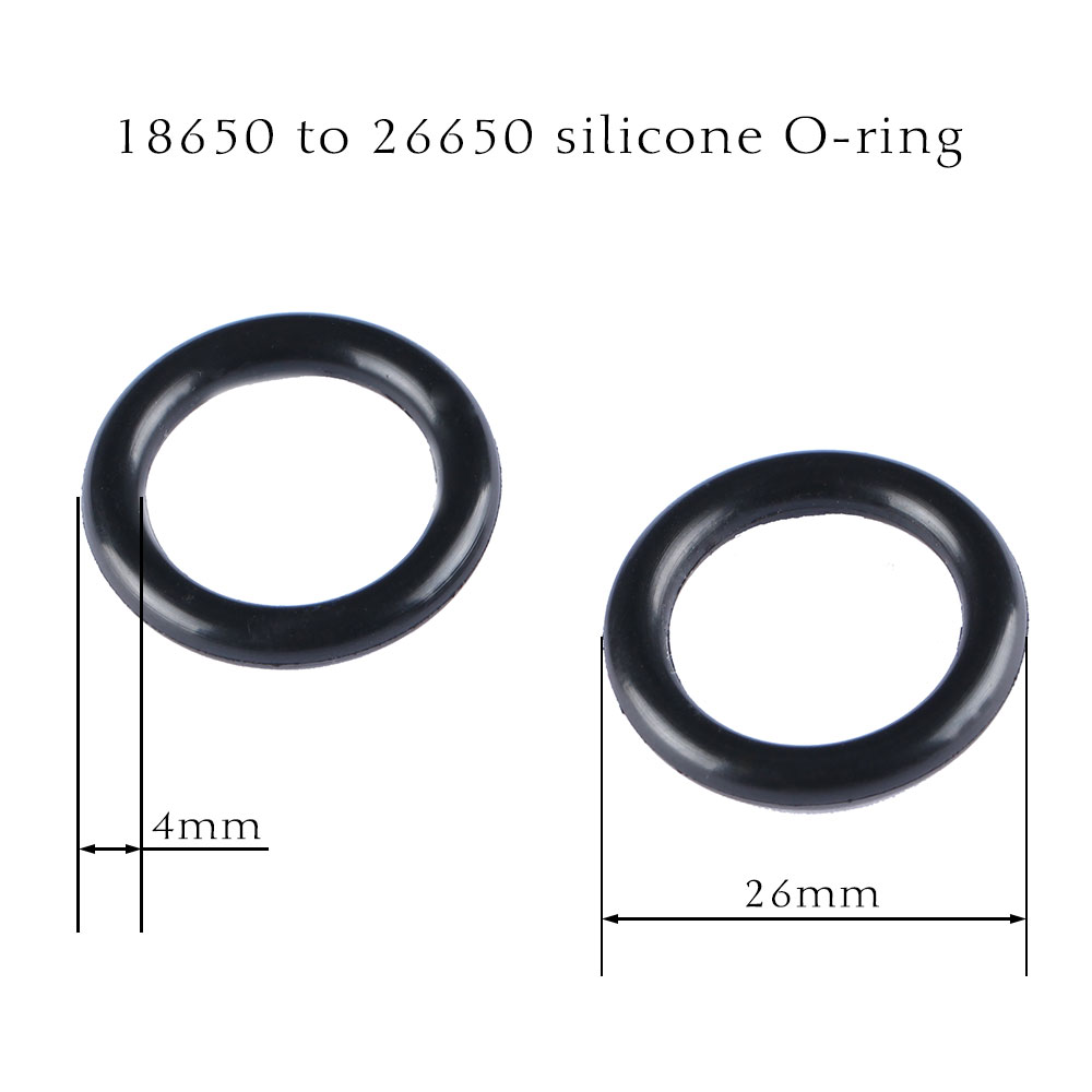

Buenas, ya me ha llegado todo. Linterna, baterías etc. Tengo una duda sobre algo que ha llegado con la linterna y que no tengo claro para que es. Si alguien me puede decir lo agradezco. https://ibb.co/883gFvq
28 Feb 2023 22:29 por Ramiro AS
Mensajes: 344
Registrado: 31 Ago 2021
Re: Buena linterna calidad/precio
La pieza verde es una placa PCB. La suelen incluir en linternas que utilizan baterías FlatTop para que puedas utilizarla también con baterías ButtonTop. Es como el apaño casero que te comentaba pepinfaxera de añadir una gota de estaño o colocar un imán para que las baterías hagan contacto.
Las gomas son juntas toricas, que aportan firmeza a la hora de enroscar el tapón. A mi nunca me han mandado los de Convoy, comprueba bien como enrosca.

Ramiro AS escribió:
28 Feb 2023 22:29
. . . Las gomas son juntas toricas, que aportan firmeza a la hora de enroscar el tapón. A mi nunca me han mandado los de Convoy, comprueba bien como enrosca.
Buen aporte Ramiro.
Las gomas, tengo duda: Tienen bastante grosor.
Parecen "Adaptadores" para usar baterías 18650 en tubos linterna de 26650.
Última edición por pepinfaxera el 01 Mar 2023 03:47, editado 1 vez en total.
Razón: QUOTE repetido
01 Mar 2023 06:52 por Ramiro AS
Mensajes: 344
No me había percatado del grosor, si que son para adaptar baterías 18650, tienes razón.

Ah okey, entonces ambas cosas son lo que sospechaba pero no quería decir una burrada jajaja. Gracias!!
