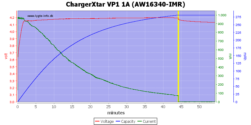

No es que meta carga a intervalos, es que detiene por un instante (son milisegundos) la carga para que la lectura de voltios sea precisa y mediante esa lectura interpretar que corriente tiene que aplicarle dependiendo del estado de la carga, bajando poco a poco la corriente en los últimos compases para finalizar correctamente la carga:
(He escogido esta imagen con una batería de poca capacidad para que la curva del CC/CV se vea más clara)
Podeis ver como especialmente en los últimos 5 minutos el i4 le mete menos de la mitad de corriente que el VP1, y ahí radica la diferencia en la precisión del final de carga.
Tanto el VP1 como el i2/i4 usan ese sistema, la diferencia está en el algoritmo del proceso CC/CV, que en el i4 ajusta mejor la corriente para el final de carga y por eso las finaliza a 4.2V en reposo.

For people that wants 4.20 volt on their batteries, this is not the charger, this charger uses the correct algorithm and the battery voltage will drop slightly below 4.20 volt when the charge is stopped.
