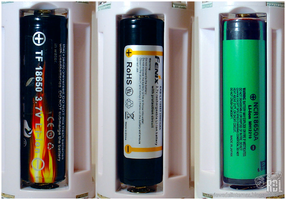

Tengo una TK75 pero como su uso puede ser la diferencia entre una vida y una muerte nunca usó "protegidas".
Espero que esto conteste tu pregunta. (de http://forolinternas.com/viewtopic.php?f=5&t=5296)

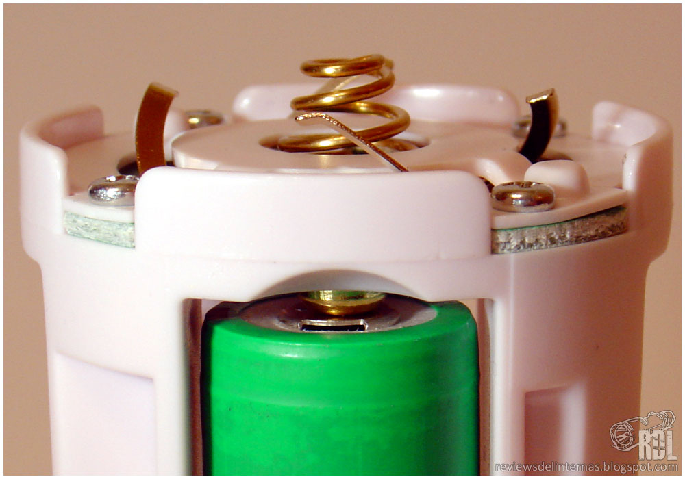

El espacio para cada batería 18650 es amplio, y no hay problema en alojar baterías algo más largas como las Panasonic NCR protegidas. Cuenta además con un tetón en el contacto positivo de cada batería, permitiendo el uso de baterías flat top sin ningún tipo de problemas.

P.D.: Por supuesto que al ser más largas los resortes estarán más comprimidos y más sometidos a stress.

Hola Roncero. Sí, a la protección de las baterías, también se llama PCB. " Protectión Circuit Module (PCB) "
Copio de un hilo abierto por XRAYBoY .
http://forolinternas.com/viewtopic.php?f=4&t=2202 , ** Jerga Linternera ** (Glosario)
. -Protegida:
(Protected, de la Batería) Circuito agregado a la batería que corta la corriente ante una sobrecarga, sobredescarga o cortocircuito, evitando daños en la propia Batería y/o en el dispositivo que esté alimentando.
No es que sean perjudiciales. Las baterías que Fenix vende con su propia marca, dentro del envoltorio Fenix hay battery Panasonic ncr a las que les acoplan el PCB . Son por tanto, Protegidas.
Decimos que, protegidas es innecesario, a condición de tener un buen cargador que cuando llegue a 4,20 V. corte la corriente de carga. (algunos cargadores baratos también cortan pero otros no, tienen un led que cambia de color avisándote que desconectes pero, si no lo haces, el cargador sigue cargando y dañando la batería.
También es importantes que las cuatro baterías sean homogéneas, cargadas por igual e incluso diría que sean del mismo lote a fin de evitar que una se pueda sobredescargar y su compañera esté a media carga.
Con baterías protegidas esto ultimo no importa, cada batería se protege a si misma y cuando esté próxima a descargada, el PCB corta la corriente.
Un riesgo del PCB : Que pueda fallar en cuyo caso, se puede quitar para que la batería siga funcionando.

Si lees por el Foro, verás que también hay Fans de las PCB Protegidas. Incluso quienes dicen que no quieren otras.
stirner escribió: Puedes usar protegidas o no. La decisión es tuya. Lo que debes hacer es informarte. http://www.forolinternas.com/viewtopic.php?f=68&t=10455 .
pepitogrito escribió:Puse protegidas ........... Y para no entrar en el debate de siempre ........ Yo ....... NO quiero protegidas ni en pintura .
Luego de haber tenido varios problemas con protegidas , tentado estuve de poner aplauso al comentario de pepitogrito. Pero no. En linternas multibatería que estas vayan en serie, (una detrás de la otra) son preferibles las protegidas.
Este no es el caso de la Fénix TK 75, Su porta baterías tiene una configuración de 2S2P: dos de las cuatro 18650 están en paralelo, y las otras dos en serie. Por tanto, si una batería flojea, tiene una compañera con la que se auto-balancea.
Si se pueden comprar, para esta linterna recomiendo no protegidas a condición de: Las 4 baterías deben ser homogéneas, incluso diría del mismo lote, haber tenido mismo uso y cargarlas por igual, Con esto, pocos problemas te van a dar por ser no protegidas y evitas los problemas de las protegidas, con otra condición : Tener un buen cargador que a 4,20V corte corriente. Algunos cargadores baratos cortan pero, otros no. (en los baratos es lotería que funcionen bien) algunos baratos, en llegando a 4,20V, un led cambia de color indicando que desconectes pero, si no desconectas, siguen cargando y deteriorando la batería. No obstante, tu Nitecore I4 es de confianza, corta antes de sobrecargar las baterías, su unico inconveniente: que las 4 a la vez, es muy lento, solo las carga a 375 mA.

No son perjudiciales, Las baterías que comercializa Fenix con su propia marca :
ARB-L2 en Banggood
ARB-L2 en Importador para España
ARB-L2 P en Banggood
ARB-L2 S en Importador para España
Son baterías panasonic ncr a las que pusieron un PCB y etiqueta Fenix. Son por tanto, protegidas. y doble caras que las panasonic sin PCB : . 2 * ncr 18650 B 3400 mAh. en banggood.

Nitecore no fabrica baterías. Las re-etiqueta y añade un PCB. Todas las baterías Nitecore que he visto, son protegidas y no creo que comercialice alguna sin PCB.
La NL186 es de 2.600 mAh. y, Sí, si es protegida.
