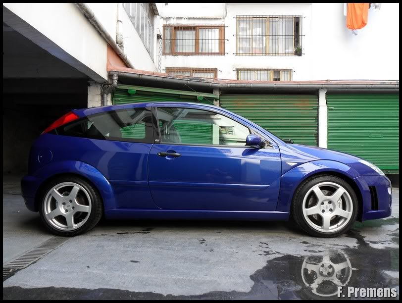

Esta vez os traigo un trabajo sobre un Ford Focus RS MK I, el coche no estaba muy mal, pero tenia un grave problema, una vez que se le estuvo reparando un toque en una aleta, en el carrocero no lo taparon o movieron de sitio y lo imprimaron entero en laca. :facepalm:
Tocases donde tocases, el coche estaba muy aspero y con una superficie muy rugosa, el dueño queria volver a dejarlo suave, sin llegar a una correccion completa. Empecemos.
Asi estaba cuando llego.

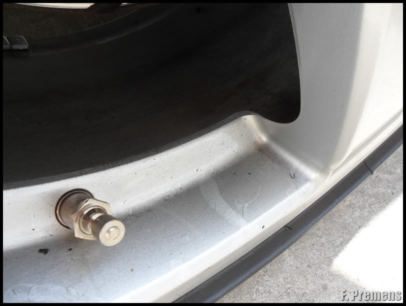

Restos antiguos de polish.
Suciedad acumulada.

Empiezo con las llantas, aplico Valet Pro Bilberry a 1:4 y lo dejo actuar, despues le meto caña con diferentes cepillos.
