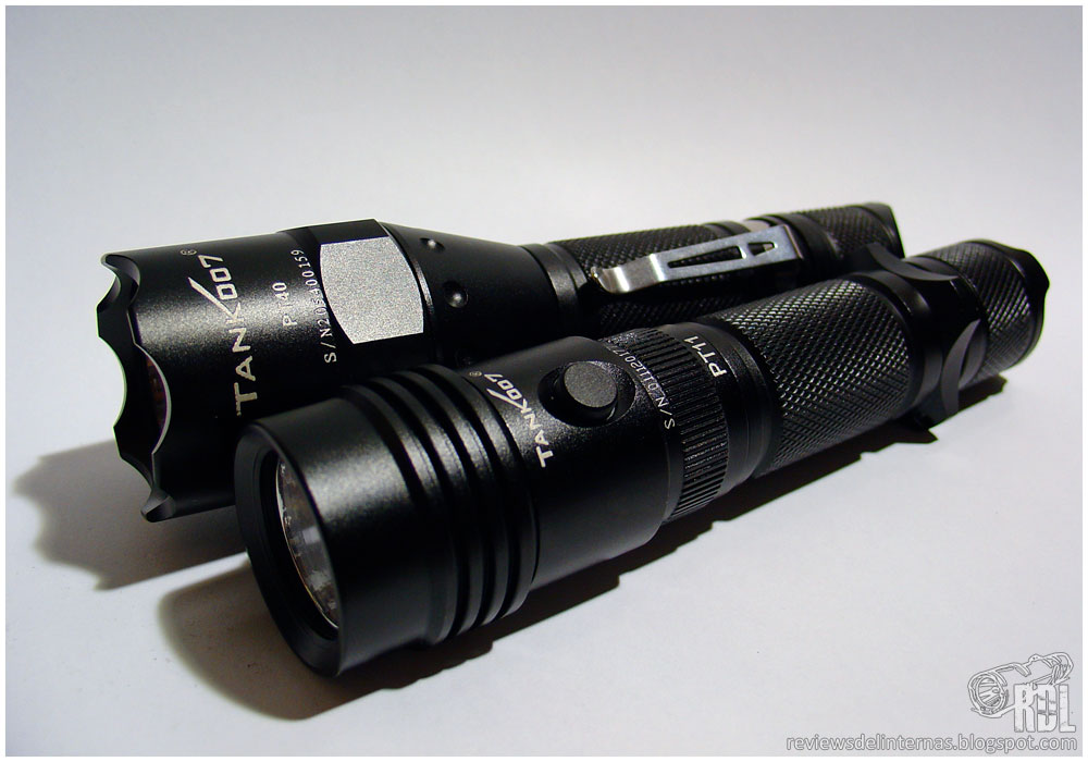

Junto a la PT40, TANK007 me hizo llegar también esta linterna táctica para su análisis y revisión.
Se trata de una manejable y muy proporcionada herramienta, que aunque ya lleva algún tiempo en el mercado, sigue teniendo mucha vida.
Como ya hemos visto en otros modelos de la marca analizados con anterioridad, TANK007 cuenta con un excelente compromiso entre calidad y precio, ofreciendo unos acabados sobresalientes a un precio asequible.

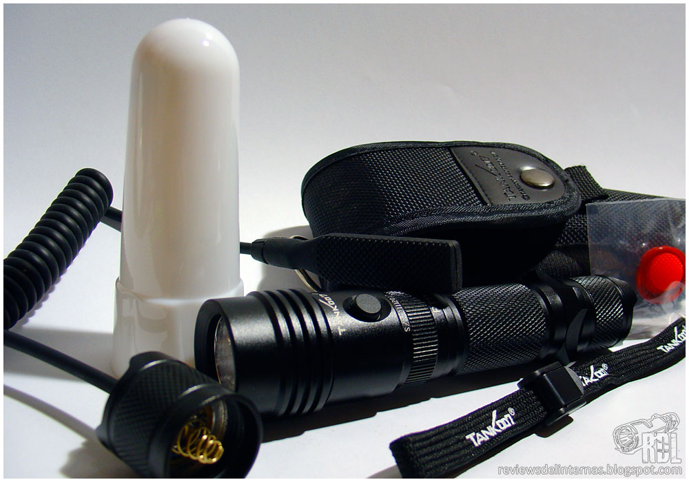

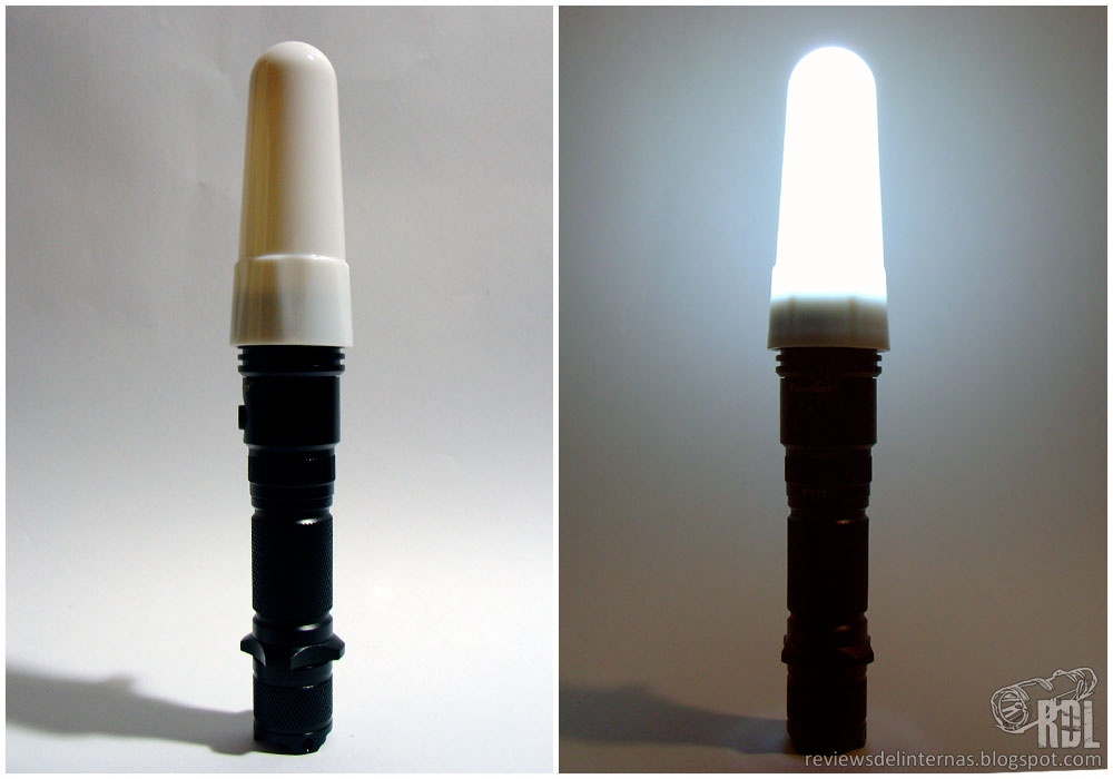

Junto a la linterna se incluye una práctica funda de cordura además de un juego de o-rings, pulsador de recambio y correa muñequera con ajuste deslizante, y TANK007 ha tenido la amabilidad de incluir también dos accesorios opcionales: un interruptor remoto para su uso montada en un arma y un útil cono difusor para utilizar la linterna como lámpara.

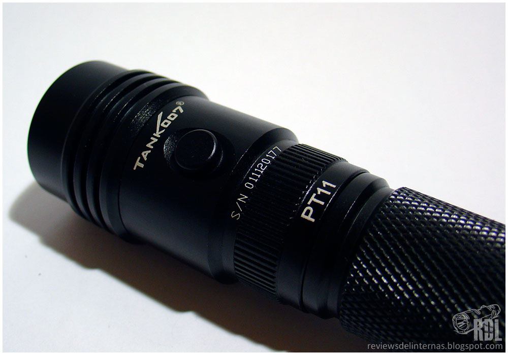

Los gravados son más bien discretos, contando con el logotipo de la marca en la cabeza junto al pulsador secundario, un número de serie y el modelo, todos ellos en blanco muy bien definidos.
La cabeza de esta PT11 esconde uno de los detalles que más me han gustado de esta linterna: Un segundo pulsador, mediante el cual seleccionamos el modo. Esto mejora enormemente la ergonomía, ya que el interruptor “tradicional” situado en el extremos inferior se vuelve incomodo de accionar especialmente en linternas de un tamaño mayor.
Junto al pulsador tenemos unas aletas disipadoras para ayudar a evacuar el calor del cuerpo de aluminio.

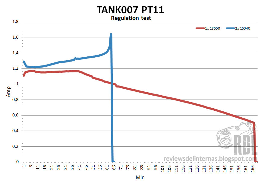

Li-Ion Panasonic NCR18650A (3100mAh) @4.20V:
  • Alto: 1220mA
  • Medio: 740mA
  • Bajo: 45mA
La linterna cuenta con una regulación prácticamente lineal cuando es alimentada con dos baterías 16340. Vemos como la demanda de corriente aumenta a medida que el voltaje va disminuyendo, facilitando al circuito regulador la entrega constante de corriente al emisor.
Con una 18650, tenemos una regulación distinta, dependiendo completamente del voltaje de la batería.
Por lo tanto con dos 16340 tendremos una mejor regulación, manteniendo el brillo constante durante prácticamente toda la vida de la batería, y con una 18650 tendremos un runtime extendido, a costa de sacrificar el brillo en los últimos compases de vida de la batería.

Fantástica rewiew!!!! como todas......jejejeje, a mi si que me gusta esta linterna....pero veo un poco excesivo el precio. Por cierto en la foto comparandola con la Balder SE-2, veo mucha diferencia entre las dos, parece que la Balder lanza bastante mas.
