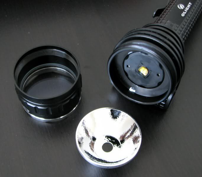

pues lo dicho creo que se ha quedado un poco obsoleto el led no alumbra mal pero para la caza que lo usa mi hermano lo veo un poco flojo sabeis si a este modelo se le puede cambiar el led facilmente?? que led me recomendais le vale el driver que lleva o deberida de cambiarlo tambien al cambiar a un led mas eficiente gracias de antemano.

Si es la edición que lleva un MCE, el mismo driver te vale.
http://alturl.com/xetss
Si le puedes quitar fácilmente eso negro que recubre el led, puedes ponerle un XML-2 con el mismo driver y dará bastante más luz.
Sólo veo que, puede ser un problema que los MCE vengan montados en estrellas más gruesas y sean más altos. Quizás el XML-2 te quede más
bajo respecto al reflector y tengas que ponerle una chapa fina de aluminio bajo la estrella para compensar la diferencia de altura.
O puede que puedas ajustarlo sin añadir nada. Hasta que no lo pruebes no lo sabrás. Es la emoción del bricolaje. :D

es ese el mce que parece que tiene cuatro led pequeños cuando se la compro parecia un cañon ahora se la pedi a mi hermano y no llega al modo medio de la xintd una pena porque es bien bonita esa olight y costo un dinero .
