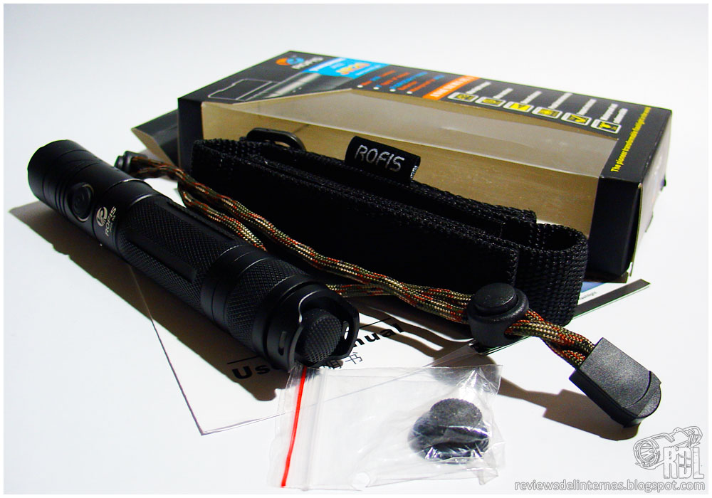

Viene presentada en una caja de cartón con la típica ventana a través de la cual podemos ver la linterna en su interior. La caja viene, al igual que la TR31C, impresa con las principales características del producto. En su interior, además de la linterna, encontramos una funda de cordura con cierre de velcro, una correa de paracord virtualmente idéntica a la incluida en la TR31C, un juego de O-ring y recubrimiento del interruptor de recambio y un manual de instrucciones en chino e inglés.
Se incluye también un pequeño folleto con todos los modelos de la casa, a modo publicitario.

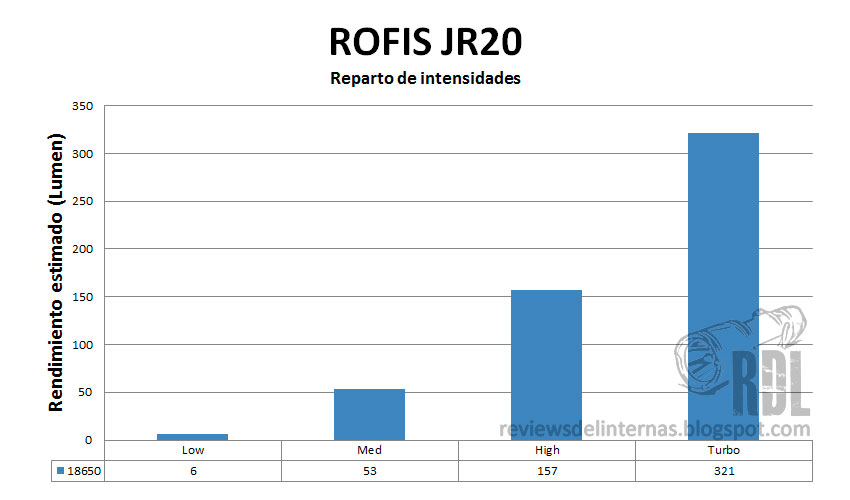

Comparación visual del rendimiento en cada una de las intensidades.
1x Sanyo 18650 (2600mAh) @4.2V:
  • Turbo: 1190mA
  • Alto: 410mA
  • Medio: 120mA
  • Bajo: 11mA
Podemos observar en la gráfica como la linterna está regulada, ofreciendo un rendimiento constante a lo largo de la vida útil de la batería. No hay ningún tipo de stepdown en el modo Turbo. El rendimiento en este Turbo es sencillamente espectacular.
Gracias al empleo del XP-G y a la comedida corriente que el circuito de la JR20 demanda, obtenemos unos runtimes enormes, incluso en su modo Turbo. La linterna cuenta con un sistema de aviso por bajo voltaje, que entra en acción cuando el voltaje es insuficiente para mantener el brillo, avisándonos con un parpadeo cada dos minutos de que debemos remplazar la batería.
