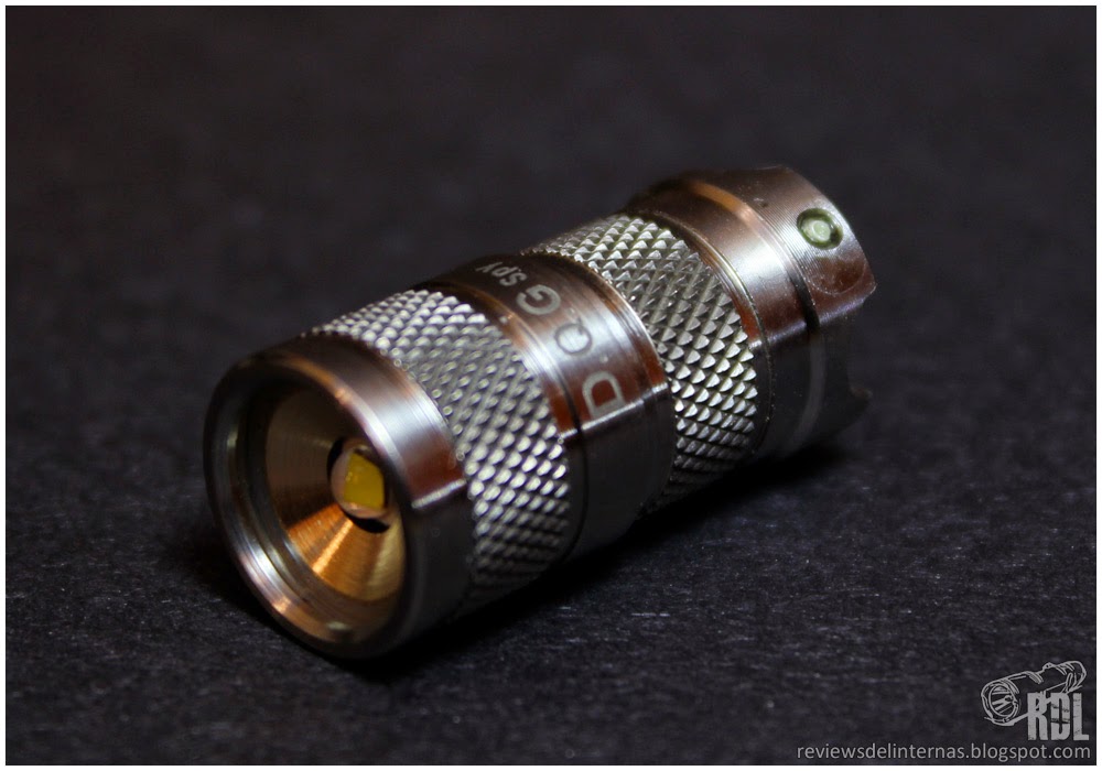

La DQG Spy tiene un aspecto exterior muy familiar, como
si de una DQG TinyAAA reducida se tratase.

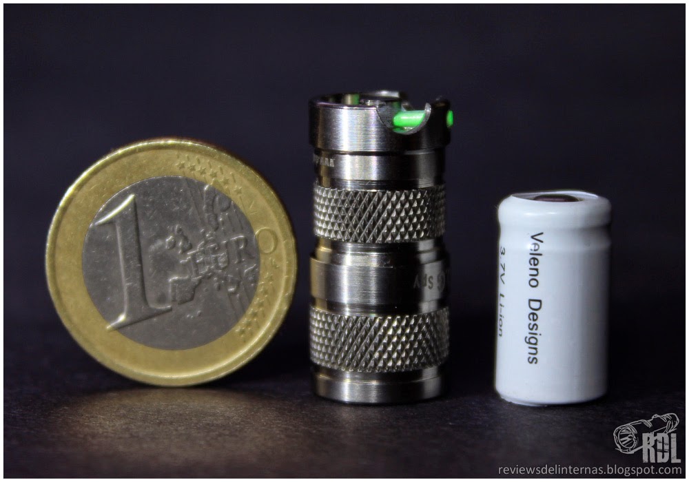

Mecanizada en Titanio, tiene un tamaño y peso difícil de
imaginar, realmente pequeña y ligera. Con apenas poco más de 5 gramos es
seguramente la linterna 10180 más ligera del mercado, y sus medidas también
baten de largo la competencia ofrecida por otras linternas similares de otros
fabricantes.
La cabeza de la SPY, muy similar a la de la AAA, cuenta
con una pequeña zona de knurling entre el bisel y el cuello. Esta nueva DQG
prescinde de la clásica lente TIR encontrada en las anteriores linternas del
mismo fabricante, e introduce el concepto “mule”, linternas que tienen el led
sin ningún tipo de colimador en su emisor y ofrecen una proyección puramente
inundadora. El led se encuentra tras una lente de cuarzo en la primera tirada (ya agotada) y tendrá cristal con tratamiento AR en la próxima remesa, según
especificaciones facilitadas por el fabricante.

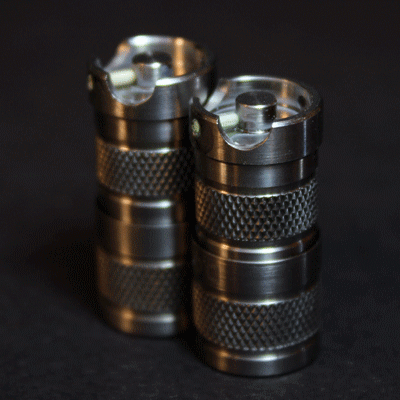

Las roscas son muy similares a las encontradas en la
versión AAA, siendo incluso compatibles en su paso. Según he podido saber, la
próxima remesa de SPY será ligeramente modificada en su diseño para que al
intercambiar las cabezas con la AAA la junta tórica quede totalmente dentro del
cuello.
En el interior vemos el contacto positivo del circuito, rodeado por una protección de espuma que actúa como mecanismo contra la polaridad
invertida y a la vez impide que la batería se mueva cuando la linterna está
apagada. Entre el knurling y el cuello hay un discreto pero bastante legible
grabado con la marca y el modelo de la linterna.

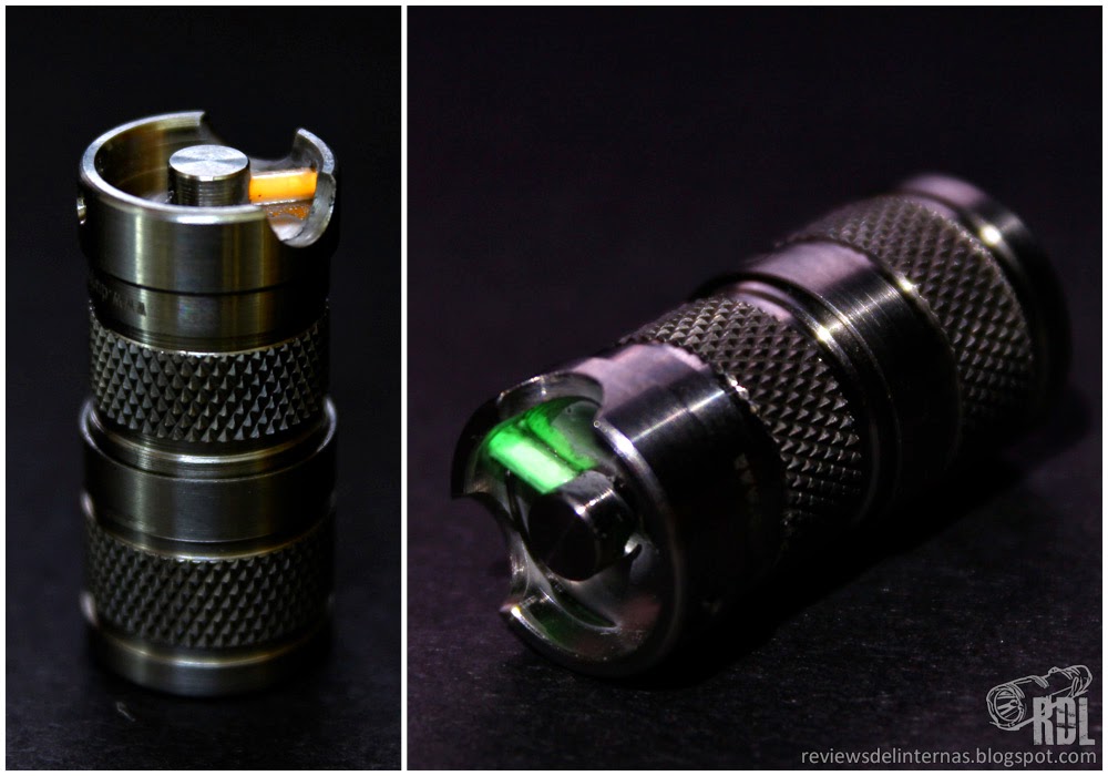

El diminuto tubo, al igual que en las versiones AAA,
prescinde de muelle en su interior y en su lugar hay un tetón directamente
mecanizado en el fondo. Exteriormente cuenta con un diseño “a escala” similar
al de la versión AAA, con un tailcap muy interesante en el que encontramos una
perforación para la anilla de llavero, así como un segundo orificio en el que
CNQG ha instalado un vial de tritio.
Este vial de tritio es como el antiguo
punto GITD de las AAA pero con la peculiaridad de que no necesita “cargarse” de
luz previamente para brillar en la oscuridad ya que en su interior hay un gas
radioluminiscente que emite luz por sí mismo. Más información sobre el tritio y
la radioluminiscencia.
Podemos escoger el color de la luminiscencia del tritio
en la interfaz de CNQG, entre el típico verde “radioactivo” y naranja. Podemos
incluso adquirir viales extra para cambiarlos o añadirle alguno extra si somos
manitas con el taladro.
El vial de tritio parece estar instalado mediante un
adhesivo de cianocrilato, y hay abundantes rastros de este por todo el tailcap
de las dos unidades que tengo en mi poder.

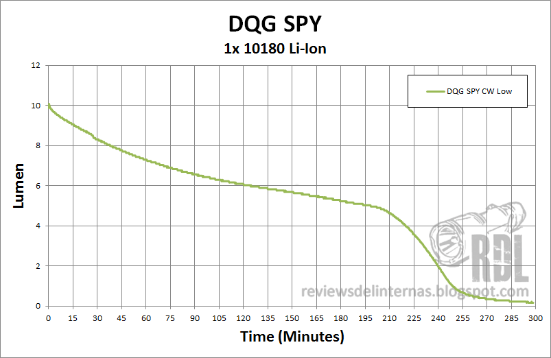

Uno de los grandes retos al diseñar una linterna que
funcione con una batería 10180 es la gran limitación que dicha batería tiene en
lo que a capacidad se refiere. Las famosas Li-Ion AW en este formato declaran
90mAh, y las baterías incluidas con la SPY, firmadas por veleno designs tienen
una capacidad desconocida. Gracias al OPUS BT-C3100 he podido hacerme una idea
de la capacidad real de estas baterías, rozando los 85mAh cuando son testadas
en descarga a una corriente de 200mA (la mínima capaz de ofrecer el cargador
analizador). Pues bien, con solo 85mAh, nos encontramos frente a una
encrucijada en la que tenemos que decidir si primamos el runtime o la
regulación plana. DQG ha optado por la primera opción, y la regulación es del
tipo direct drive, aumentando así sensiblemente el tiempo de uso de la linterna
con la pequeña batería sacrificando la bonita regulación lineal que otras DQG
AAA nos han mostrado anteriormente.
El modo bajo obtiene un nada despreciable runtime de algo más de cuatro horas, empezando con unos buenos 10LM reales. Podéis
advertir como la salida de la linterna, incluso en este modo bajo, no deja de
decrecer durante todo el tiempo de funcionamiento. Esto es debido a la caída de
tensión de la batería. Si se hubiese optado por una salida regulada plana como
en las AAA, el tiempo sería muy inferior, ya que para mantener el brillo el
driver necesitaría cada vez más corriente (mA) para compensar la caída de
tensión (V) de la batería, sometiéndola gradualmente a una mayor descarga y
acortando su vida útil de forma palpable.
El modo Alto ofrece una regulación similar, solo que
ofreciendo una asombrosa salida inicial que al igual que en el modo bajo irá
gradualmente bajando a lo largo del tiempo de encendido. Esta bajada es
totalmente gradual y no advertible al
ojo humano desnudo. La versión con tinte neutro ofrece algo menos de
rendimiento, como es habitual en las variantes neutras o cálidas de un mismo
powerled. Aun así, he de confesar que me he quedado gratamente sorprendido al
ver lo bien y equilibrado de esta regulación, ofreciendo luz útil por más de 25
minutos.
