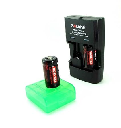

Sustitutas tara CR123A, puedes encontrar varias, por ejemplo : pincha aquí Soshine LiFePO4 3,2 V, 600 mAh. .
O esta otra, pincha el siguiente enlace: . Soshine RCR 123 / 16340 3,0 V, 650 mAh .
. Necesitaras un cargador para / o compatible con LiFePO4,

Te pongo estos enlaces, Cargador para LiFePo4 RCR 123 . Sólo poner las baterías en las ranuras del cargador y conectar a Red ó a coche.
Este otro : Cargador compatible con LiFePO4-RCR 123 A , Este, tendrías que seleccionar cada vez que inicies una recarga, en la tecla de la izquierda hasta que en pantalla leas LiFePO4. Tiene la ventaja que siirve para Li-ión desde 10440 hasta 26650 y para Ni-MH. En este centro de ventas no admiten PayPal por lo que se recomienda Tarjeta Virtual o e-tarjeta.
También lo tienes en esta otra tienda Cargador compatible LiFePO4-RCR123 FASTTECH para Red AC 100-240 V. y coche DC 12 V. esta tienda si admite pago con PayPal.

Yo tengo un problema similar con mi Fenix PD20, que no admitía recargables. Ahora uso las Soshine, las mismas que salen en los enlaces de pepinfaxera, y me han servido bastante. En mi caso, he perdido los modos bajos, quedando solo en Alto y Turbo. Eso sí, como aparece en lygte-info, las Soshine son desprotegidas y hay que tener cuidado de no descargarlas completamente. En todo caso, sé que tal vez corro un pequeño riesgo de arruinar la linterna por ese medio voltio aproximado de más, sin embargo, hasta el momento no he tenido problemas.

Teobaldo: Me sorprende que pierdas modos con las baterías de 3.0 o 3.2 V. Esto en esta linterna ocurre si le metes una batería 16340 que son de 3,6 o 3,7 voltios que recién cargadas suben a 4,20 voltios. ¿Serán estas ultimas tus baterías? Pues el cargador que decías que tienes pone que carga tanto las 123 como las 16340.
. ¿ Es este tu cargador ?

pepinfaxera: Sí, son las mismas, cargador incluido. Las baterías recién salidas me marcaban 3,4 V y hoy, un día después, marcan 3,29 y 3,38 V. Por lo visto, los drivers se “marean” con un poco más de voltaje. Pero no importa, en mi última travesía nocturna por el desierto hace dos semanas, la PD20 en mi casco se comportó impecable con la Soshine, rindió alrededor de media hora en Alto y apenas se descargó a 3,1 V (si mal no recuerdo decía la medición que hice en mi casa al volver).
