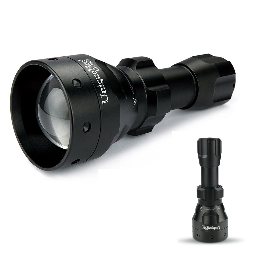

Buenas tardes amigos linterneros, les cuento que estoy en un proyecto de armarme una linterna Uniquefire ( lo mas lanzadora posible) y estoy necesitando sus consejos, les paso a contar,
Mi idea es comprar a travez de aliexpress http://es.aliexpress.com/item/UniqueFir ... 110.5wH4xe el modelo Uniquefire 1504 T67 (viene sin led ni driver) me gusto este modelo por su gran lente convexo, me imagino que a mayor diametro deberia lanzar mas, no?
Luego llegará el momento de elegir un led, como lanzador me gustiaría ponerle un Q5, pero eh oído hablar muy bien de los R2, cual me recomiendan ustedes?
Tambien cabe la posibilidad de, en caso de no comprar la Uniquefire 1504 T67, ir directamente por la Uniquefire UF T20 y reemplazarle el led, ya que las mismas vienen con led XML-T6 o Q5 verde o rojo, por un R2 o un Q5 Blanco
Que me recomiendan amigos?
Desde ya les agradezco a todos y les envío un cálido abrazo!

Ya eh encargado la linterna Uniquefire UF-1503, no me detalla si el pill es de aluminio o de latón, pero en ultima instancia puedo hacer construirlo en latón por un amigo tornero.
Estoy por encarcargar los leds Noctigon XP16 (voy a encargar 2 porque seguro uno lo voy a cargar cuando haga el DD jeje) http://intl-outdoor.com/noctigon-xp16-v ... p-867.html
Tambien aprovecho y traigo de la misma web los adaptadores para el driver: http://intl-outdoor.com/17mm-to-20mm-br ... p-804.html

Por otro lado: vas a pillar la 1504 o la 1503? La lente de la 1504 es de 67 mm y la de la 1503 de 50 mm. Es bastante diferencia. En la 1503 no conozco el pill. En la 1504 te vale el driver de 17mm sin adaptador.
Ojo!
02 Abr 2016 21:18 por enesrap
Mensajes: 157
Registrado: 26 Dic 2011
Ubicación: Argentina
Re: Proyecto Uniquefire (lanzadora)
Lfatman escribió:Ten en cuenta que el turbo de ese driver viene capado por tiempo. Unos 35 segundos. Si necesitas turbo más prolongado es mejor prescindir del driver.
Ojo!
Amigo Lfatman eh cometido un error, compre la la UF 1503 :dale: , la tenia pensada para una proxima compra y me equivoque!! ya le eh mandado un mensaje al vendedor de aliexpress para que me cambie el modelo a la UF-1504 :confused: . Espero que me la pueda cambiar! Luego le comentare como sigue el tema, sino voy a tener que cambiar el proyecto :dale:

Bueno, también te irá bien, aunque no será "tan extrema"
