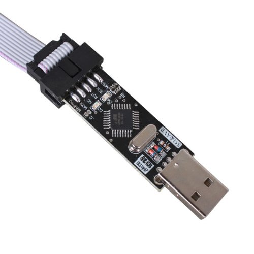

He encontrado dos modelos:
Modelo 1. Es muy fácil poner la tensión a 3.3V (se mueve un conector) pero no pone el nombre de las conexiones. Hay que mirar una foto del modelo 2 para saber el nombre de las conexiones.
Modelo 2. Pone el nombre de las conexiones, pero hay que desoldar una pieza para que programe a 3.3 V.
Observa la foto anterior. Arriba a la izquierda, en los conectores pone MOSI, NC, RST, SCK, MISO. Ese es el modelo 2. Debemos conectar los cables en el orden adecuado, y ese texto nos ayuda mucho a ello. Pero si no tienes soldador, mejor compra el modelo 1.

En el modelo 2 hay que desoldar esta pieza:
Esta escrito 0 en la pieza, porque es una resistencia de 0 ohmios. Un simple puente, que hay que quitar.
