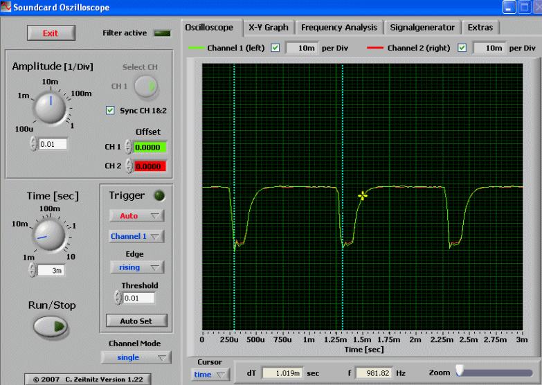

30 Ago 2015 21:34 por bikersoy
Mensajes: 4122
Re: presentacion y consulta
Segun esta review si tiene pwm en modo alto a 1khz en el modelo viejo
http://www.candlepowerforums.com/vb/sho ... OTS-VIDEO=
Y a 850hz la nueva version
http://www.candlepowerforums.com/vb/sho ... hp?386094=
Aun asi no creo que sea un comportamiento normal, algo falla
