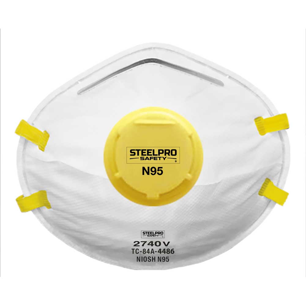

Hola. Amigos, hace mucho que no escribo y en estos momentos tan difisiles necesito su ayuda. Dado la falta de barbijos N95 me gustaria que me ayuden a buscar datos sobre si es posible hacer una esterilizacion de COVID en los barbijos N95 usando un tuvo UVC de 8W.
Yo creo que las superficies sin poros funcionaria correctamente pero mi gran dida es en los poros de n95 no creo que penetre la luz. Los infectologos con los que hable me dicen que no seria lo adecuado.....pero tampoco es adecuado atender sin n95.

Aleguscas escribió:Si es posible hacer una esterilización de COVID-19 en los barbijos N95 usando un tuvo UVC de 8W. Saludos, Alejandro Castelli
Imagen Imagen
Nuestro amigo escribe desde Argentina, Haber si se le puede ayudar. Personalmente manifiesto mi ignorancia.

Aleguscas escribió:
05 Abr 2020 19:27
Alejandro Castelli
Lfatman escribió:
05 Abr 2020 20:09
Aunque no penetre en el interior, por lo menos la superficcie que es donde se acumula el bicho, debería servir. Mejor eso que nada. Y si las tratas por ambas caras mejor. Lo que no se es por cuánto tiempo.
Yo creo que tienen razón. La desinfección con UVC en superficies multicapa no es posible en muchos casos.
Pero lo que vas a tocar es la capa externa o interna. Que las capas intermedias filtren y acumulen los restos (y que no pasen) es su trabajo.
Al final, esto es un apaño para reutilizar, cuando lo suyo sería desecharlas. Pero como bien dices, mejor a medias que sin mascarilla.
Mis lámparas son de 30W. Las pruebas del fabricante certifican la eliminación de virus y bacterias al 99,9%, con la luz a 30 centímetros
de la superficie a tratar, y con 30 minutos de exposición. Yo lo pongo a menor distancia, una hora por cara, en una caja reflectante forrada de aluminio.
No sabría decir qué distancia o tiempo sería necesario con una lámpara de 8W.
Si la lámpara es intensa y la mascarilla es blanca, la luz ilumina y en gran parte traspasa la mascarilla, como una linterna un difusor translúcido.
Si bien no es lo ideal, y menos con un equipo casero, lo veo una de las mejores opciones para desinfectar sin dañar, excepto que pueda comerse el color.
