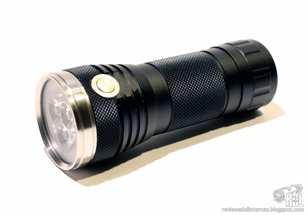

Al sacarla de la caja, la primera sensación es que la linterna es muy ligera, 84.8g sin batería, y es realmente compacta. Más adelante veremos cómo estos aspectos influyen en el rendimiento de esta Tiny26650.
El acabado exterior es realmente bueno, con un mecanizado muy preciso y un anodizado negro mate uniforme. La cabeza está rematada por un bisel de acero, que sujeta en su sitio una lente TIR para tres emisores. Si observamos la lente desde delante da la sensación de que el diámetro está algo desaprovechado, ya que los tres XP-G2 están situados en la zona central dejando bastante espacio “muerto” en su perímetro. Al desmontar el bisel y extraer la lente podemos ver como los tres XP-G2 están soldados sobre el mismo MPCB, y este a su vez atornillado al cuerpo de la linterna.

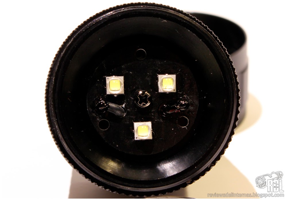

Además, el circuito y cableado visible está pintado en negro, además de para mejorar la estética, impedir los reflejos o posibles distorsiones cromáticas del tinte de los tres XP-G2. En el lado opuesto, encontramos el contacto para el polo positivo de la batería, compuesto por un muelle, por lo que el uso de baterías flat-top es completamente posible.

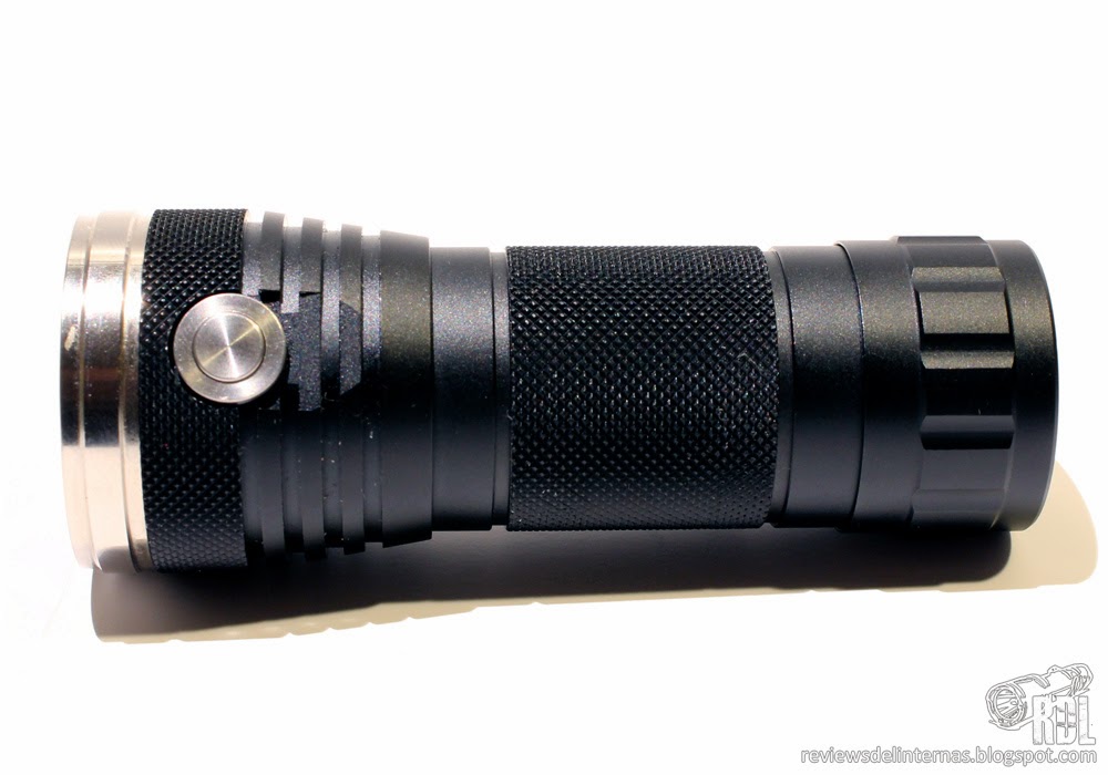

Exteriormente, la cabeza de la linterna cuenta con una franja de knurling separando el bisel de tres discretas aletas disipadoras en el cuello. El botón está situado ocupando un plano situado a justo entre la franja de knurling y las aletas disipadoras. El exterior del pulsador está fabricado en acero, y apenas sobresale del perfil de la linterna. El tacto de dicho pulsador es bueno, aunque resultará difícil de localizar al tacto si vestimos guantes.
El tubo central es sencillo y cuenta exteriormente con un recubrimiento casi integro de knurling, lo que mejora mucho el agarre. Las roscas, de corte triangular, están anodizadas en la unión con el tailcap y en aluminio crudo con la unión de la cabeza. Al no estar anodizadas nos permiten desenroscar la cabeza unas vueltas para permitir que baterías algo más largas entren y funcionen con normalidad. Ambas llegan correctamente mecanizadas, aunque secas.

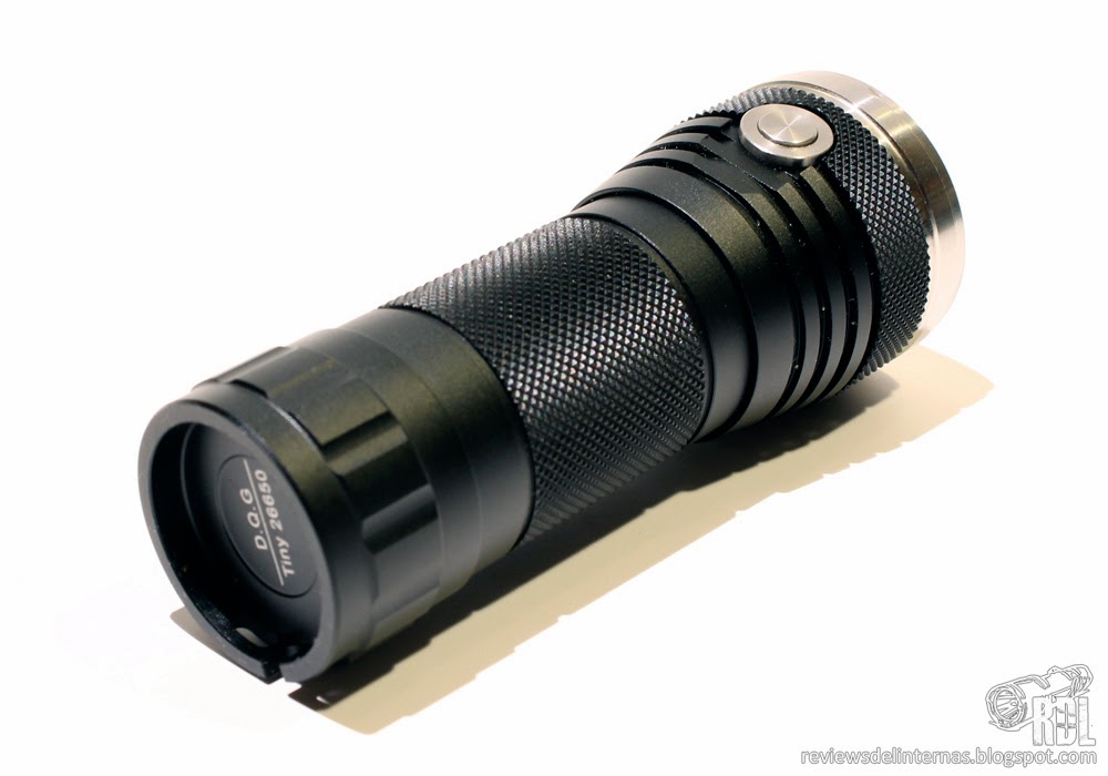

El tailcap cuenta con un robusto muelle como contacto negativo, y carece de cualquier mecanismo o electrónica. Exteriormente cuenta con unas franjas en relieve que nos permitirán desenroscarlo fácilmente. En la base encontramos el único grabado de la linterna, y rodeándolo tenemos dos orificios para la correa o cualquier otro enganche que nos permitirán colocar la linterna en tailstand gracias al rebaje situado entre ellos.

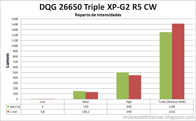

Vamos ahora a echar un vistazo a cómo se comportan los tres XP-G2 R5 de esta DQG Tiny26650. He de comentar que, en pro de poder tener unos datos comparables, he omitido utilizar una 26650 en las mediciones, y he optado por una Panasonic NCR18650A, instalada con un adaptador, para obtener unos datos que puedan ser comparados de tú a tú con otras mediciones.
Vemos como el modo Alto, como gracias a utilizar tres emisores es capaz de rozar los 450LM completamente lineales por algo más de dos horas, con un consumo en el tailcap medido en 1230mA con la batería completamente cargada. No parece espectacular si nos fijamos en las cifras de otras linternas multiled (y multibatería), pero si nos fijamos en su tamaño, es algo que uno no espera de algo que cabe perfectamente en el bolsillo.

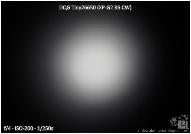

Vemos un gran hotspot central, rodeado de abundante luz perimetral, abarcando una amplia zona con excelente luminosidad.
El tinte de los XP-G2 R5 es bueno, muy bueno. Blanco frio sin matices verdosos o azulados.

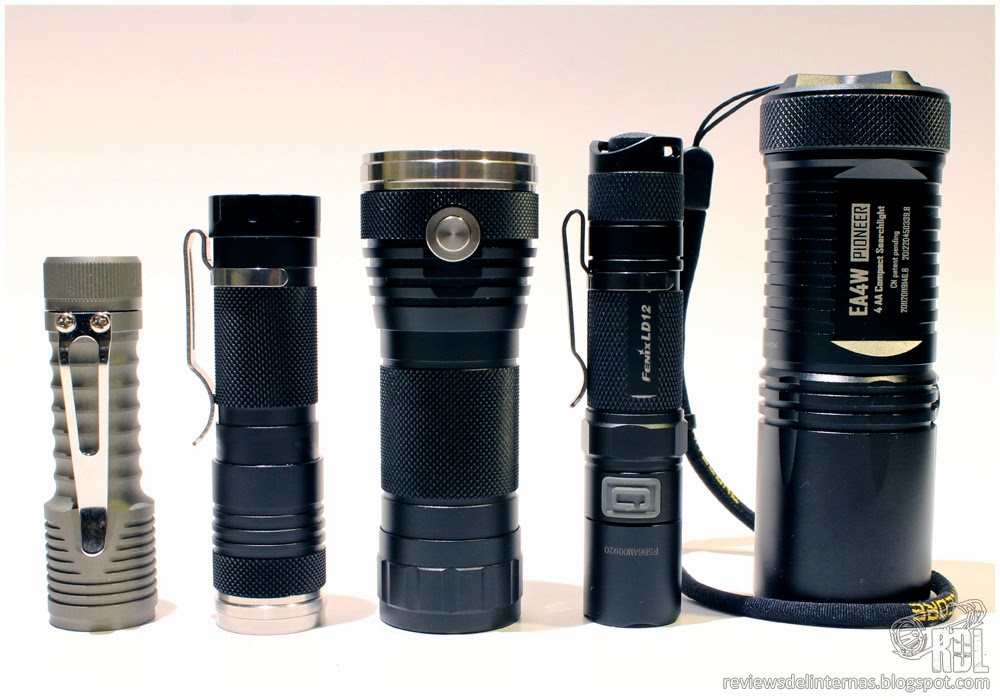

Esta Tiny26650 está encaminada a otro sector, aquellos que necesiten por trabajo o cualquier otro motivo, una potencia extra y no están dispuestos a pagar el peaje de tener que cargar con una grande y pesada multiled.
Zebralight SC52 · DQG Tiny18650 v2 · Fenix LD12 · Nitecore EA4
