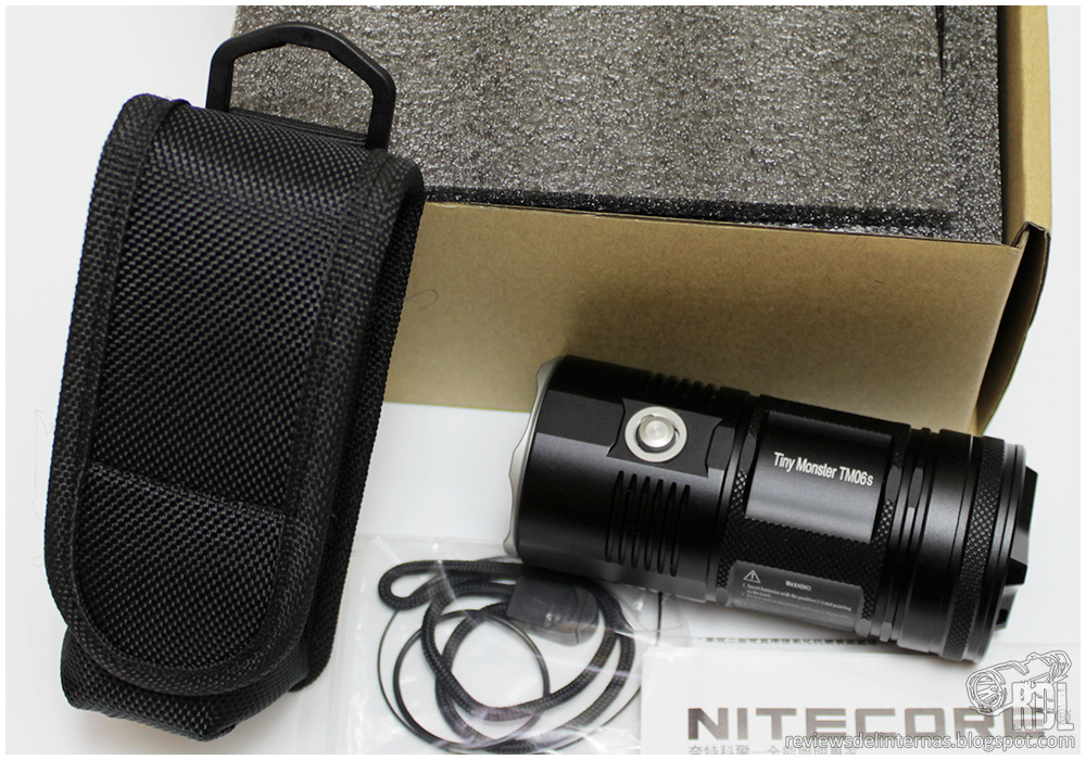

La TM06s llega, al contrario de otros modelos más pequeños de la misma marca, en una caja de cartón con un adhesivo que identifica su contenido.
Dentro encontramos además de la linterna, una funda textil básica, un manual de instrucciones en dos idiomas (chino, inglés) y una bolsa con un o-ring de recambio y una correa muñequera, la que curiosamente es distinta a las que estoy acostumbrado a encontrar en productos de esta marca.

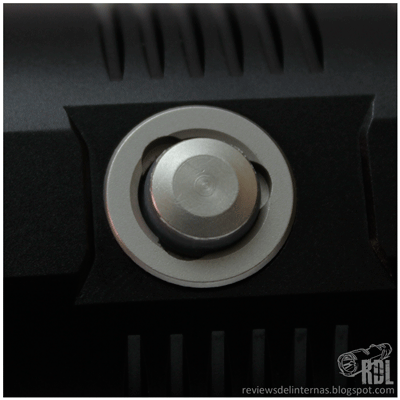

La cabeza alberga un interruptor que nos resulta familiar, ya que es exactamente igual al que encontramos en varias Nitecore modernas, como la P25, TM26, EC25…
Se trata de un interruptor digital de color metálico, capaz de identificar dos tipos de pulsaciones, parcial y completa, y que cuenta con retroiluminación en color azul.

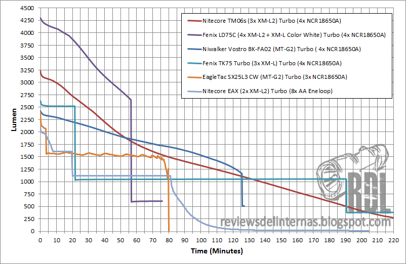

La gráfica muestra algo que, si tenemos en cuenta el cuadrante de especificaciones que acompaña la linterna, no tiene mucho sentido para el modo Turbo, el cual está especificado como 4000LM, 1H con cuatro 18650 de 3400mAh. Aunque si bien el rendimiento está algo lejos de lo especificado, el tiempo de ejecución continuo lo supera con creces, superando las tres horas y media con baterías de 3100mAh.

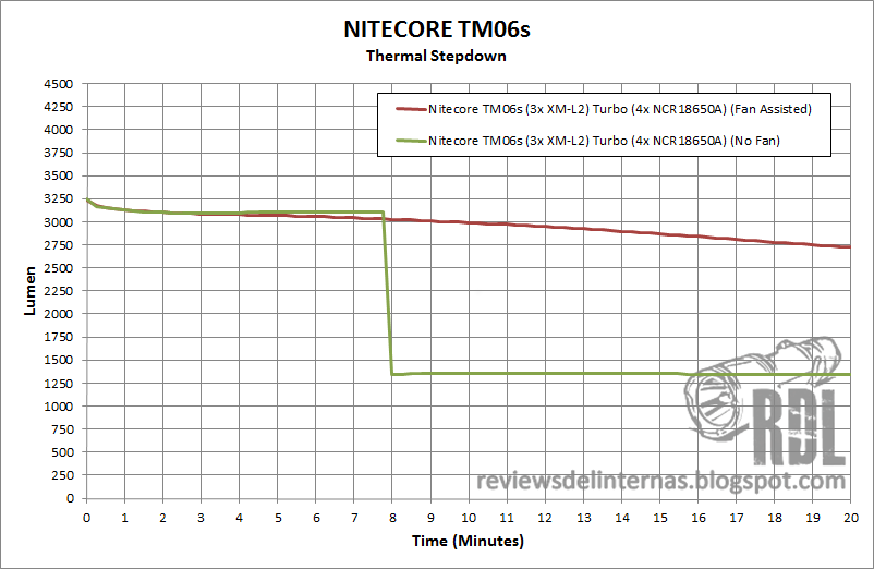

Uno de las interesantes funciones que Nitecore ha adoptado en algunos de los modelos de alto rendimiento recientemente lanzados es la regulación térmica. En lugar de un stepdown controlado por tiempo, la linterna monitoriza la temperatura de sus “tripas” y en caso de alcanzar una temperatura crítica, reduce su rendimiento para protegerse a sí misma de daños y/o pérdida de eficiencia por sobrecalentamiento.
Comparada con linternas de alta salida, la TM06s muestra un buen equilibrio entre salida máxima y runtime, ofreciendo una buena eficiencia gracias al tipo de regulación elegido.

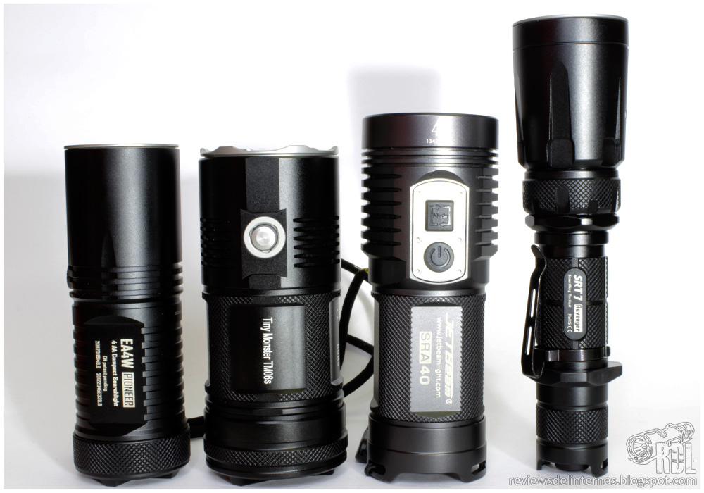

Nitecore EA4W · Nitecore TM06s · JETBeam SRA40 · Nitecore SRT7
Aspectos positivos: El punto fuerte de esta TM06s es sin duda su ratio tamaño/potencia. En un volumen muy pequeño tenemos una linterna extremadamente potente y con modos que la dotan de una autonomía excelente. Otro factor muy interesante, y que creo que es ciertamente positivo es la forma en la que se ha implementado un interfaz de usuario ya conocido por muchos, con accesos directos y funciones especiales, pero a la vez sencillo y fácil de entender en pocos minutos. También me gusta bastante el diseño estético de la linterna, sin líneas excesivamente afiladas, y todo en un mismo volumen que la hacen fácil de alojar en el bolsillo de una chaqueta o abrigo. En rendimiento térmico es algo que se agradece, ya que evita por un lado los tan poco apreciados bajones controlados por tiempo, y por otro la pérdida de eficiencia típica por el aumento excesivo de la temperatura, manteniendo una línea que maximiza el tiempo de ejecución continuo.
