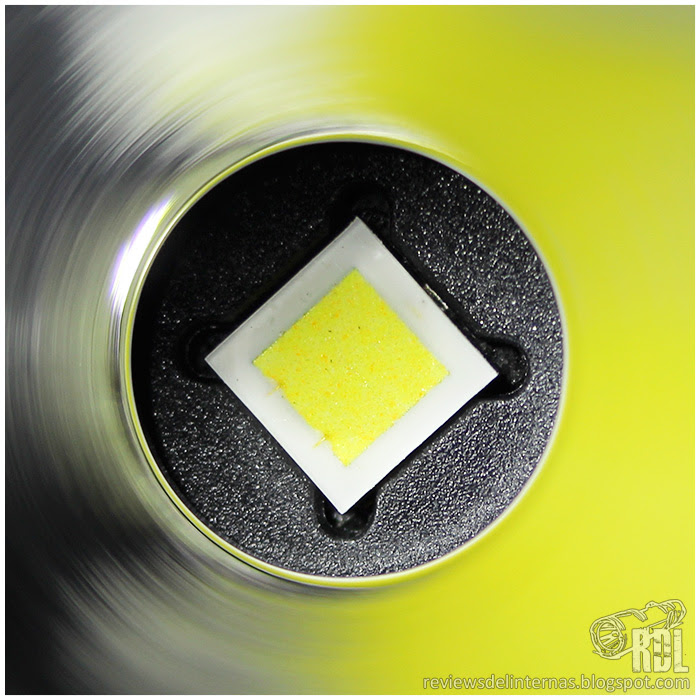

Las cuatro ópticas independientes tienen un acabado limpio e impoluto. Encontramos los cuatro XHP35 HI perfectamente centrados en sus respectivos reflectores lisos. Las lentes de cristal tienen el típico halo de color violeta/lilaceo tan característico del tratamiento anti-reflejos. Los biseles son lisos, de acero con acabado mate.
Los XHP35 HI cuentan con un mecanismo centrador de color negro.
