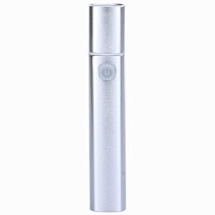

				Se que no es lo mismo, pero parece ser que este powerbank se desenrosca fácil y lleva en su interior una batería Samsung:
http://www.amazon.es/Bater%C3%ADa-Exter ... ag=fl0a-21
