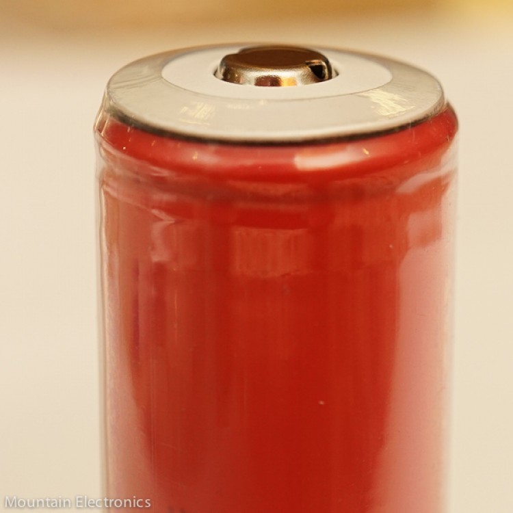

Un consejo, baterías no las compres en Fénix, son muy caras y por debajo de la envuelta se ve que Fénix no fabrica baterías. las compra a Pnasonic/Sanyo o a LG o a Samsung y las reetiqueta.
Las baterías compralas en Nkon.nl, tienda de total confianza, en Holanda y de las marcas mencionadas.
Otro detalle: Verificar si la linterna tiene muelle en el positivo o por el contrario el borne está hundido por lo que necesitarás baterías ButtonTop. Si tiene muelles o el positivo sobresale algo, son preferibles las baterías FlatTop, el botón es un añadido que se les suelda y que por bien que esté, disminuye la corriente de la batería, esto es, aumenta su resistencia interna.
Sanyo NCR18650GA ButtonTop
Otro detalle: Las baterías de repuesto siempre dentro de cajas protectoras, nunca sueltas entre llaves, etc que se pueda formar un cortocircuito. Además para inmersiones, que no se mojen.

Y, ahora veamos tu pregunta, Dices "petaca" y pregunto: ¿Que petaca?
Una petaca para tres o cuatro baterías tamaño 18650 o mejor aún para 21700, estaría muy bien.
Pero ojo con las petacas para cuatro baterías "AA", Tendrias menos capacidad que una sola 18650
Veamos:
Review Eneloop AA por HKJ
Enlace de compra Eneloop Pro en nkon.nl
Ves que son de unos 2500mAh de capacidad,
2500 mAh multiplicados por su tensión nominal 1,2V dan una capacidad de 3,00 w/h.
Petaca de 4 baterías AA, 3 wh. x 4 = 12 wh.
Enlace de compra: Samsung INR18650-35E 3450mAh
3450mAh multiplicados por su tensión nominal 3,6V dan una capacidad de 12,420 w/h.
Estas cifras no son para tomarlas al pie de la letra pero, la realidad está próxima a estas cifras.
Si, claro, que sea para 18650 o como dices 21700 (desconocía esta última)
Lo que más se acerca es el Fénix HP30R 1750, con dos 18650 en la petaca, pero la protección IP que tiene me es insuficiente. Quizás no haya más en el mercado, de calidad, o que por mi ignorancia en este mundillo sea incapaz de encontrar. Desde luego no me importa llevar bastante peso en la cabeza, si en autonomía se refleja.
