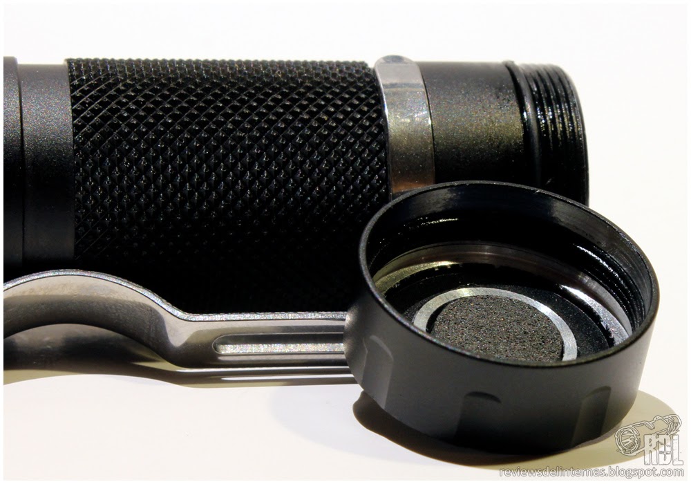

El tubo está ahora compuesto por dos piezas, con un tailcap independiente. El diseño es muy similar, con una gran franja de knurling central con el mismo áspero tacto que su antecesora. El clip ha cambiado, es ahora más grueso y con una tensión mucho mayor. Como en la anterior versión va fijado por presión, pero ahora se encuentra en una pista lisa junto a la zona aleteada, por lo que podemos orientar el clip en las dos direcciones.
Por último, el nuevo tailcap independiente esconde lo que a mi manera de ver se trata de la mejor de las actualizaciones del modelo. Esta pieza esconde en su interior un sistema sencillo pero sorprendentemente eficaz que, en apenas unas décimas de milímetro actúa de muelle, permitiendo así la rebaja en la medida total de la linterna, y eliminando de un plumazo los problemas de selección de modos imprecisa que vimos en la anterior versión, especialmente si la longitud de la batería estaba al límite.
Tenemos un orificio en el centro, que aloja una especie de botón de espuma como la que recubre el driver, y este a su vez se encuentra rodeado por un relieve en el mecanizado de la pieza sin anodizar. Al insertar una batería, esta queda completamente aislada de ambos polos por la acción de la espuma, que funciona como un amortiguador evitando también que la batería se mueva cuando sacudimos la linterna estando apagada. Al apretar la cabeza, gracias a sus roscas no anodizadas y de paso fino, la batería irá quedando cada vez más ajustada en su alojamiento hasta que la presión de la cabeza la empuje lo suficiente para que el polo negativo contacte con el aluminio y la corriente fluya por su cuerpo. Las roscas del tailcap si están anodizadas. Como en la versión anterior, el tailcap aloja un discreto gravado con las iniciales DQG y el modelo.

¿Se puede encender (y apagar) la linterna enroscando el tailcap en lugar de la cabeza ?
¿Con un uso prolongado no se deteriorará la espuma del tail cap? ¿No perderá su elasticidad?

A tu primera pregunta, evidentemente la respuesta es afirmativa. Puedes utilizar el tailcap para encender, apagar y cambiar de modos, pero lógicamente es mucho menos práctico y ergonómico que hacerlo con la cabeza.
Sobre la espuma, pues el tiempo nos lo dirá. No veo complicado sustituir la espuma en un futuro, pero el único problema que presentaría de estar deteriorada (prensada y de menos grosor me refiero) sería que la batería tendria algo de juego cuando la linterna está apagada, como pasaba con las TinyAAA de antes de la versión 3.
