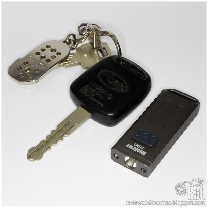

El diseño de esta pequeña linterna de llavero es ciertamente peculiar… se trata de una linterna con batería propia, integrada en el interior y recargable mediante USB, por lo que no es preciso sustituirla cuando se agota, y basta con conectarla a la red a través de cualquier adaptador para Smartphone o similar. Es un concepto similar al de la popular Nitecore Tube, pero en materiales durables y con un rendimiento y funcionalidad muy superior.

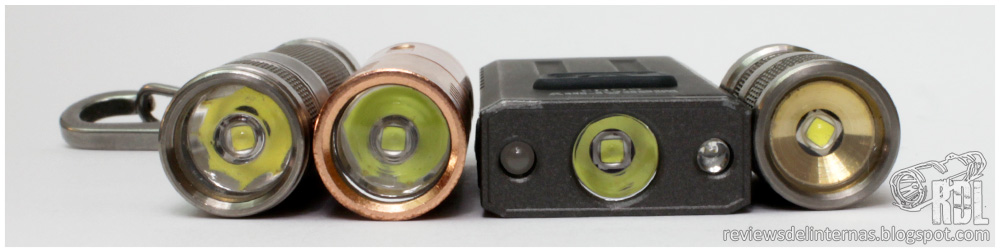

La óptica de esta SGN3 es bastante peculiar, ya que tenemos en el centro un CREE XP-G2 con su propio reflector liso y lente de cristal, similar en dimensiones al que encontraríamos en cualquier linterna AAA, y a cada uno de los lados hay un pequeño LED de 3mm, uno rojo y el otro UV.

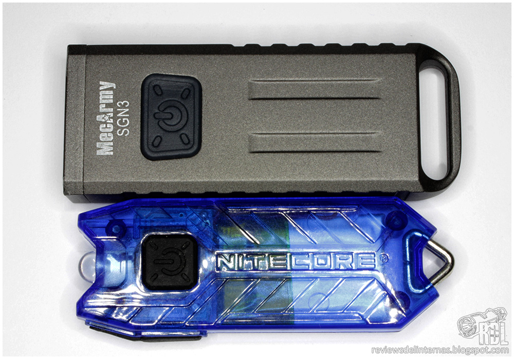

Como he mencionado antes, el diseño y concepto de esta MecArmy se asemeja bastante al de la ya popular Nitecore Tube, aunque en mi opinión los materiales y funciones usadas en la SGN3 la hacen muy superior a la barata propuesta de Nitecore.

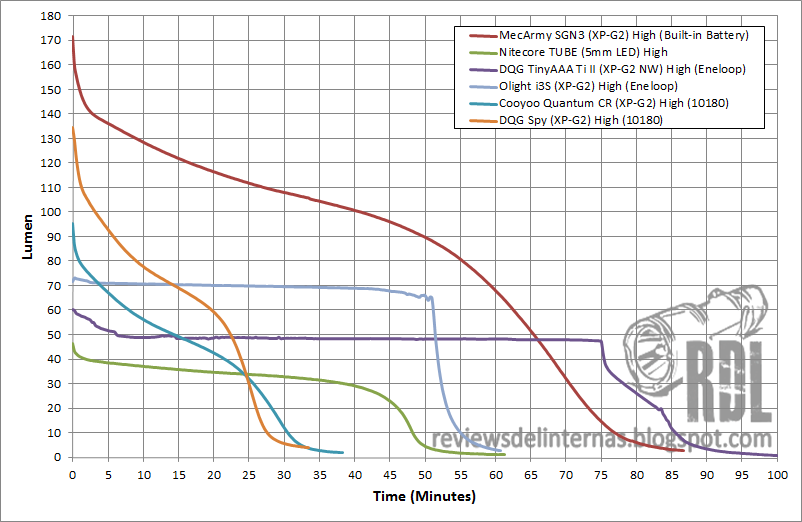

En lugar de apostar por un rendimiento típico de Li-Ion en llavero (AKA, una linterna AAA usando una 10440), MecArmy ha apostado por un rendimiento neutro, a medio camino entre la típica curva de una AAA nimh y la gran salida máxima de una 10440.
El resultado es una línea del tipo “no regulada” que ofrece una salida relativamente alta si la comparamos con una AAA Nimh, y un runtime prolongado si lo comparamos con una 10440.
Es interesante que la linterna, en lugar de hacer un abrupto bajón o apagado cuando la batería está próxima a agotarse, realiza una disminución progresiva de su salida, lo que nos dará una inequívoca señal de que el momento para recargar su batería integrada está cerca.
Para la comparación, y dada la escasa oferta en linternas de este tipo, he intentado utilizar diversas linternas, con la premisa de que todas ellas están diseñadas para servir en un llavero. Por un lado tenemos la CooYoo y la DQG Spy, ambas alimentadas por diminutas baterías Li-Ion de escasos 80mAh. Por otro, la competencia directa, la Nitecore Tube. Para añadir una comparación más interesante, he añadido dos linternas AAA NiMH que suelen vivir en llaveros, como la DQG AAA o la archiconocida Olight i3S.
Al contrario que con la Nitecore Tube, el hecho de tener un reflector “tradicional” y un emisor CREE hacen que la proyección principal de luz blanca de la SGN3 sea idéntica a la que encontraríamos con una linterna AAA común con una combinación de XP-G2 y reflector liso.
Tenemos un hotspot bien definido, y una luz de derrame bastante homogénea, libre de artefactos o anillos.
El tinte es bastante bueno, blanco frío sin atisbos de tonos verdosos o amarillentos.
